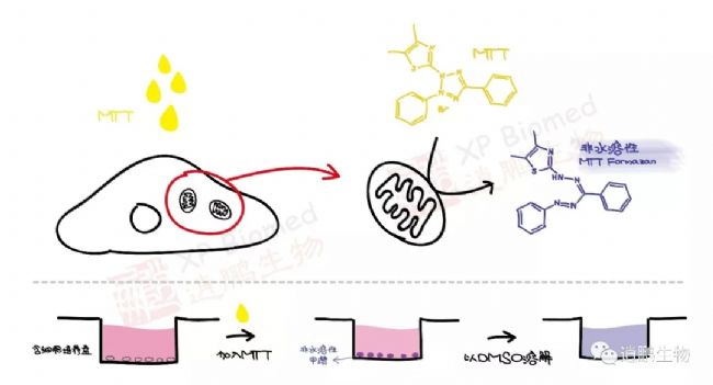

MTT检测法
活细胞线粒体中的琥珀酸脱氢酶,能使额外添加的MTT还原为不溶于水的蓝紫色结晶甲瓒(Formazan),并沉积在细胞中,死细胞则无此现象。接着用二甲基亚砜(DMSO)溶解沉积在细胞中的甲瓒后,可利用酶标仪490nm波长测光吸收值,依据吸光值(OD值)计算出活细胞数量。在一定细胞数范围内,吸光值与细胞活性成正比(下图1)。
∆ 图1

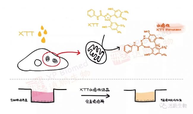

XTT检测法
与MTT原理相似,皆是利用添加物与活细胞线粒体中的琥珀酸脱氢酶反应,并利用酶标仪测定产物光吸收值;不同于MTT法的是,XTT法还原产物是水溶性的橙黄色甲肷,不需经过二甲基亚砜(DMSO)溶解步骤,即可直接测定光吸收值(BI,货号:20-300-1000),操作较MTT方便快速。当XTT与电子耦合剂作用后产生的水溶性甲肷吸光值与活细胞数成正比(下图2)。
∆ 图2

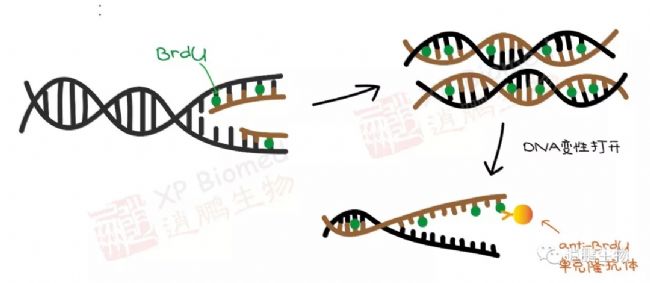

BrdU检测法
BrdU为胸腺嘧啶核苷(Thymine)的衍生物,可用于标记活细胞中新合成的DNA(细胞活性周期S期),BrdU可随着DNA复制进入子细胞,因此在加入BrdU后分裂增殖的细胞DNA都会带有BrdU标记,可通过抗BrdU单克隆抗体检测,借此检测细胞的增殖能力,但BrdU单克隆抗体检测过程需要将部分DNA变性,使部分双股解开成单股才能顺利检测(下图3)。且BrdU为光敏性,因此需要在光线刺激较低(黑暗)的环境下操作,并避光培养。
∆ 图3

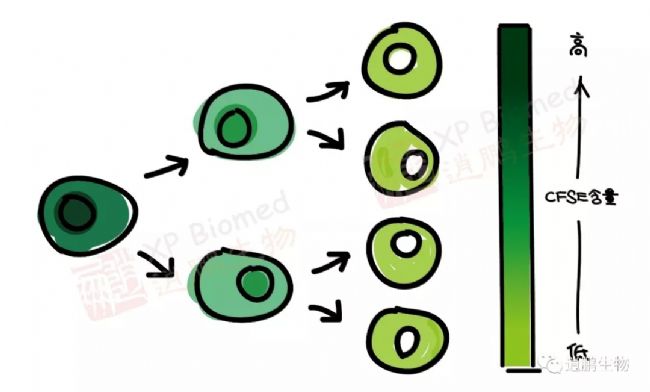

CFSE检测法
CFSE是一种可穿透细胞膜的荧光染料,具有细胞膜通透性,能够自由进入细胞;当CFSE扩散穿过细胞膜,会与细胞内源酯酶产生水解反应而被激发,发出绿色荧光,这些带荧光的CFSE会进一步与细胞骨架蛋白结合,形成稳定的胞内荧光蛋白。每当细胞进行分裂增殖,胞内荧光蛋白会被平均分配到下一代细胞中,因此细胞荧光强度会随着增殖代数增加而不断地降低(下图6),可用流式细胞仪进一步侦测分析得出细胞分裂增殖的情况。CFSE的浓度,对于最终判断细胞增殖结果有直接性的影响!
∆ 图6

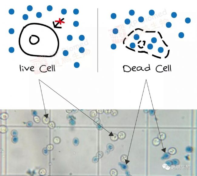

台盼蓝(Trypan Blue)计数法
台盼蓝(BI,货号:03-102-1B)是一种蓝色细胞活性染料,无法通过结构完整的细胞膜进入细胞内部;但细胞死后,丧失细胞膜稳定性,台盼蓝会进入细胞将细胞染成蓝色,因此在细胞实验中,被常规地搭配自动细胞计数仪或血球计数板,应用于区分辨活细胞和死细胞、及检测细胞膜的完整性(如下图7)。
∆ 图7
