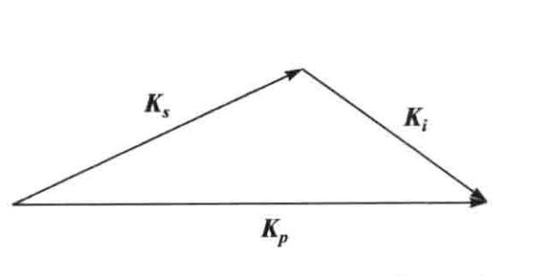

一般要求参量下转换过程满足所谓的位相匹配条件,即能量守恒条件和动量 守恒条件。我们用下标p、s、i分别表示泵浦光(pump),信号光(signal)、闲置光(idler),则能量守恒条件和动量守恒条件分别为:
其中,w表示频率,k表示波矢量。

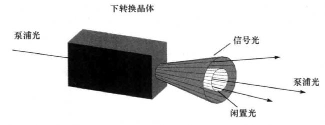

在第1类SPDC中,信号光和闲置光的偏振方向相同,其相互作用哈密顿量可由式(4)表示。由于位相匹配条件的要求,信号光和闲置光的传播方向分别位 于以泵浦光传播方向为轴的同心圆锥的不同两侧(在非简并情况下,信号光和闲置光位于不同圆锥;在简并情况下,信号光和闲置光位于相同圆锥),如图1和图2所示。
图1 第1类 SPDC光束示意图
显然,在满足位相匹配条件的要求下,有无穷多种方式选择信号光和闲置光的传播方向,几种光束截面,如图2所示。

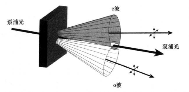

在第二类SPDC中,信号光和闲置光的偏振方向垂直。由于双折射效应,信号光和闲置光将沿不同心的圆锥传播,其中一束为正常波(o波),一束为异常波(e波),如图3所示。在圆锥截面的重叠处,信号光子和闲置光子处于偏振纠缠态,如图4所示。

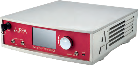

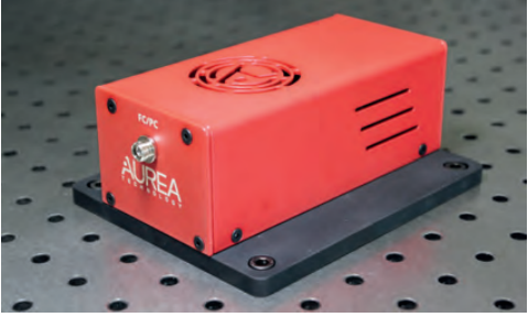

昊量光电du家代理的独立量子纠缠光子源TPS 1550,由法国Aurea公司推出。这是一台高性能、紧凑且易于使用的独立双光子源,该纠缠源基于台式设计,将温度可调的ppln波导晶体与波长稳定的激光源结合在一起,可在室温下使用。其仅用5mW的泵浦功率,在C波段产生正交偏振的频率纠缠光子,光子数超过250000光子/秒。其在周期性极化铌酸锂ppln波导(准相位匹配-QPM)中,通过自发参量下转换(SPDC)产生纠缠光子对,是量子信息技术的理想选择。通过USB接口和专有软件接口控制激光泵浦功率和晶体内部温度,以高精度调整相位匹配。我们同时还提供DLL文件以方便您使用LabVIEW,C++,Visual basic等语言进行控制或二次开发。本次实验我们将验证其偏振性。

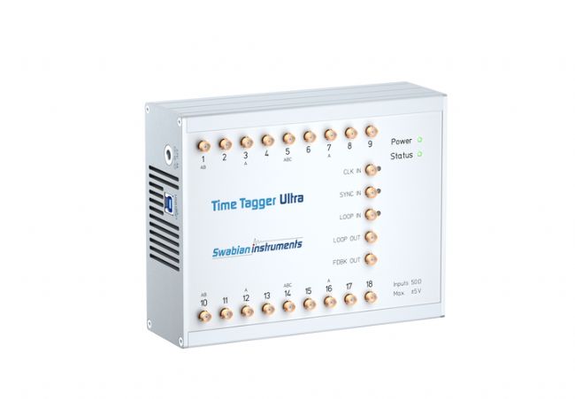

除了必要的光子源,我们还需要单光子探测器与高性能计数器。我们本次使用的是同样由该公司推出的NIR单光子探测器模块OEM,以及由Swabian公司推出的时间相关计数器 TimeTagger。
NIR单光子探测器模块OEM为900 nm至1700 nm近红外波段的单光子探测带来了重大突破。其基于冷却InGaAs/InP 盖革模式单光子雪崩光电二极管技术,可执行“门控”(GM)和“自由运行”(FR)探测模式。针对您的需求,该单光子探测器提供了标准版与guan军版两个版本。guan军版具有低至800 cps的超低噪声、高达30 %的高校准量子效率、100 nszui小死时间、100 MHz外部触发器、150 ps的快速分辨率和极低脉冲。标准级提供了非常有价值和成本效益的解决方案。SPD_OEM_NIR设计精良,结构紧凑,接口先jin,使用远程控制软件,提供Python、C++、LabVIEW的DLL,非常容易集成到要求苛刻的分析仪器和量子系统中。时间相关计数器 TimeTagger全系列分辨率为1ps,抖动zui低可达2ps,死时间可达1.5ns,zui多支持18通道,是您进行量子光学激光雷达荧光寿命成像、单光子源表征等领域的得力帮手。

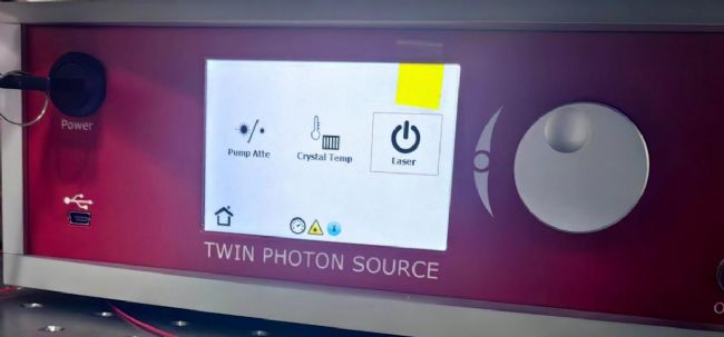

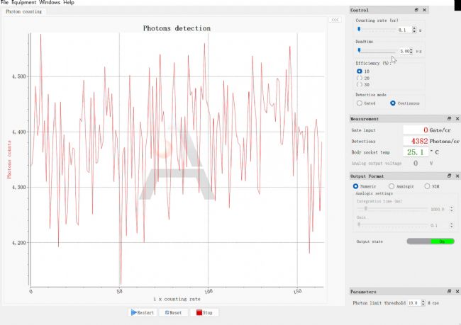

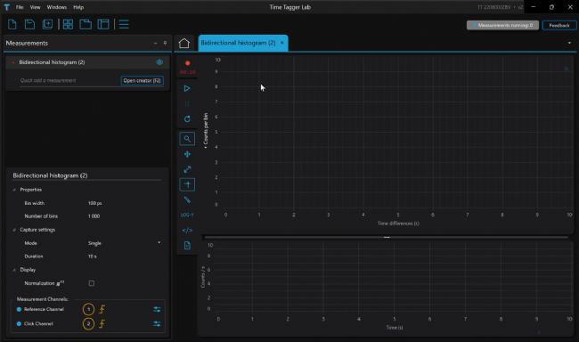

纠缠源、探测器与计数器的页面如下图所示。纠缠源可通过仪器自带的触摸屏进行衰减、晶体温度、开关等设置,操作简便。也可通过usb线连接至PC,在PC端进行设置。单光子探测器可实时观察到当前实验环境温度与探测值,并可简便修改Count rate、dead time、效率、探测模式等,我们还可以设置输出信号参数形式,以数字信号、模拟信号、NIM进行输出。我们选择输出数字信号进入计数器。计数器中有众多预设,如“Counter time trace”、“Bidirectional Histogram”、“Logarithmic Histogram”等,可供不同应用需求进行选择。我们选用“Bidirectional Histogram”模式,并可对Bin宽,Bin数与采集方式等进行修改。
图8 纠缠源设置屏幕
图9 探测器软件界面
图10 计数器软件界面

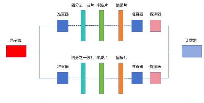

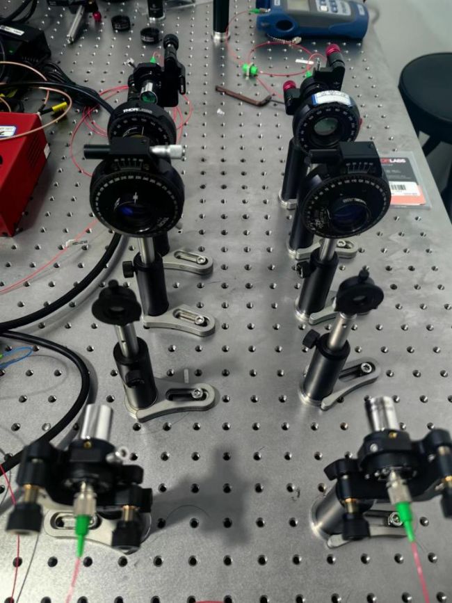

本次实验中我们设置光子源的衰减为5dB,探测器死时间为20μs,计数器Bin宽为500ps,本次实验还需要1550nm激光器,1550nm准直器,偏振片,半波片与四分之一波片等。利用这些器材,我们就可以着手开始验证其产生光子对的偏振纠缠性。
图11 验证光路示意图
图12 实际光路

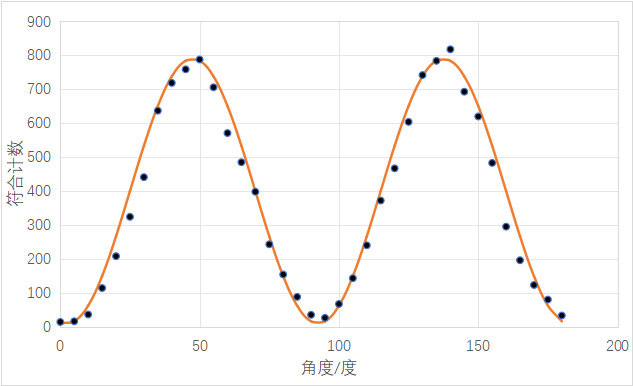

我们搭建了如图所示的光路,我们首先使用可见光源与功率计将准直器对准。然后更换为1550nm偏振光源与功率计,分步加入偏振片、半波片与四分之一波片并调整角度,zui后更换为光子源,单光子探测器与计数器,光子源的信号光与闲置光将分别经过光纤,通过四分之一波片、半波片与偏振片,zui后由探测器探测,由计数器进行符合。我们保持光路光路其他波片固定,通过转动其中一个半波片并固定,我们可以在计数器中看到符合计数产生了变化。随着半波片的旋转,符合计数也随之发生正弦变化。
本次实验中,我们每次将旋转半波片5度,固定后在计数器中采集10s,我们将在此角度得到一个符合计数,再旋转半波片5度,重复上述步骤,我们可得到半波片不同角度下的符合计数。将符合计数记录后进行拟合,具体可见图,其中蓝色线为可得到一正弦变化的曲线,其中散点为测试所得数据,黄色线为拟合正弦曲线。我们可以看出,所得数据点非常符合正弦曲线趋势。zui高值与zui低值相差为45°,其中zui高值为818,zui低值为14,对比度约为98.2%,超过95%,证明了其偏振纠缠性。
图13 符合计数随角度呈正弦变化
通过本次实验,我们使用了1550nm波长的相关光学器件、Aurea的单光子探测器与Swabian的1ps时间分辨率计数器,计算出TPS1550单光子纠缠源的对比度可达98.2%,证明了其偏振纠缠性。
