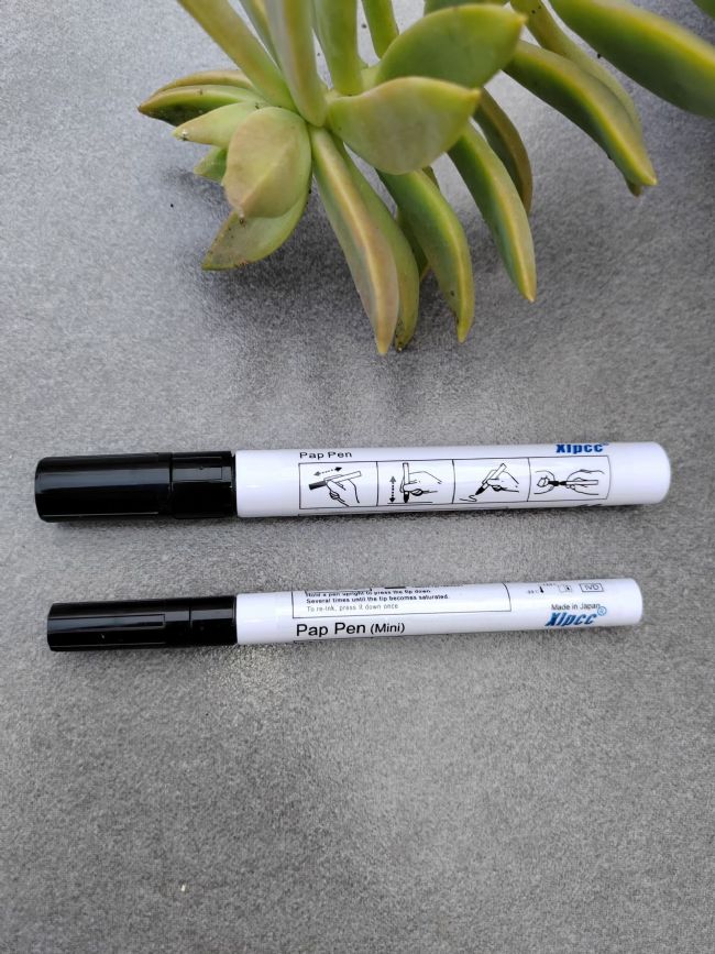

免疫组化笔XL-1000的使用方法
1. 新笔的笔尖上没有油,第一次使用时,须先把笔尖靠在玻璃上将笔筒往下轻压(不能过重以防油过多流出),使得笔筒内的油流出,湿润笔尖,即可正常使用。

免疫组化笔XL-1000的注意事项:
新笔的笔尖没有笔液,首次使用时,须先把笔尖靠在玻璃上往下反复按压数次,使笔尖部分明显缩入笔筒内(不能过重以防笔液过多流出),直至笔筒内的笔液流出,湿润笔尖,即可正常使用;长时间不使用后发现笔尖没有笔液,也可同样处理。
使用完后应及时盖上笔帽,防止液体挥发影响使用效果。每次使用前可先轻晃几下笔身,使笔液充分浸润笔尖,再进行画圈。
在样品周围画圈时,疏水圈距离样品边缘 2-3mm 为宜。
湿润的表面不能画圈,所以使用免疫组化笔画圈之前,必须先用吸水纸将样品周围的液体擦干以确保画圈的效果。
组化笔应避免在高温处放置,以免笔液蒸发影响使用。夏季室温比较高时,可以将组化笔置于4ºC冰箱保存。
所画的圈应确保充分干燥后再进行下一步操作,通常 3-5 秒后即干燥成膜。干燥时间和画圈时所用的笔液量以及室温有关,笔液用量偏大或室温较低时,所需的干燥时间需要适当延长。如果需要使用胰蛋白酶或其它蛋白酶消化,或者进行抗原热修复处理切片,应在这些步骤完成后再使用免疫组化笔。
如果需要去除画好的疏水圈,可使用二甲苯或无水乙醇等类似的有机溶剂去除。本产品含有挥发性有机溶剂,有轻微刺激性气味。为避免吸入相应气味,画圈及画圈后笔液的干燥可以在通风橱中进行。
本产品仅限于专业人员的科学研究用,不得用于临床诊断或治疗,不得用于食品或药品,不得存放于普通住宅内。
为了您的安全和健康,请穿实验服并戴一次性手套操作。
免疫组化笔XL-1000,又叫超级免疫组化笔或阻水笔,目前上海鑫乐生物现货供应
