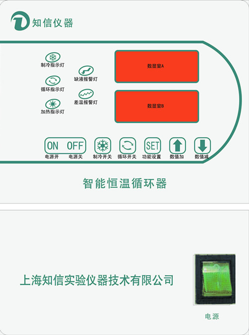

三、控制面板操作
1. 面板说明
(1) 制冷指示灯灯亮即制冷开启;灯不亮则无制冷;
(2) 循环指示灯:灯亮即循环开启;灯不亮则无循环
(3) 加热指示灯:灯亮即加热开启;闪烁即处于控温状态
(4缺液报警灯:液槽内缺液该指示灯处于闪烁状态并有报警声响;
(5) 按键ON开机键
(6) 按键OFF关机键
(7) 按键制冷开关,控制制冷是否开启以制冷指示灯显示是否工作
(8) 按键:循环开关,控制循环是否开启以循环指示灯显示是否工作
(9) 按键功能设置键,详细操做见以下基本操作
(10) 按键:设定增加键,温度时间设定时增加数字的按键
(11) 按键:设定减小键,温度时间设定时减小数字的按键
(12) 电源:总电源开关。打开电源开关,开关内指示灯亮,关闭则不亮。
