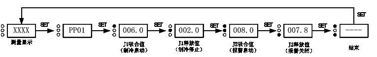

四、温度及报警设置方法:
温度及其他参数设置步骤参照设置框图。
温度及报警设置框图
     现设置以下温度举例说明:冷柜温度范围2~6℃(制冷系统在高于6℃时启动,低于2℃时停止),箱内温度超过8℃时报警。设置步骤如下:
1.测量显示状态下按SET键,按△键将显示值调至“PP01”。
2.SET键进入J1吸合值(制冷系统启动值)设置,按△键将温度值调至6℃,表示当柜内温度高于6℃时,制冷系统启动。
3.SET键进入J1释放值(制冷系统停止值)设置,按△键将温度值调至2℃,表示当柜内温度低于2℃时,制冷系统停止运行。
4. 按SET键进入J2吸合值(高温报警值)设置,按△键将温度值调至8℃,表示当柜内温度高于8℃时,报警系统启动。
5. 按SET键进入J2释放值(报警停止值)设置,按△键将温度值调至7.8℃,表示当柜内温度低于7.8℃时,报警系统取消报警。
