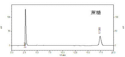

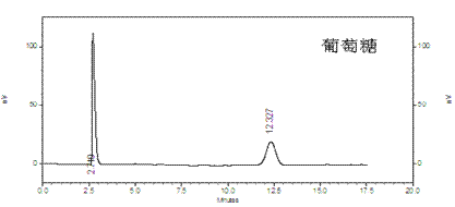

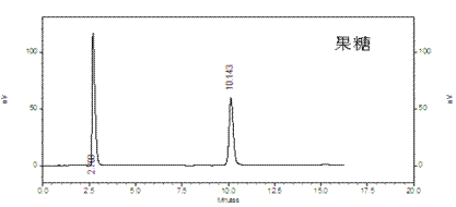

1、果糖、葡萄糖、蔗糖对照品,进样15μL

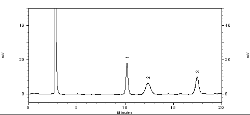

2、果糖、葡萄糖、蔗糖1:1:1混合样品,进样15μL
PK#
Name
Retention Time
Area
Theoretical plates (USP)
Resolution (USP)
Asymmetry
1
果糖
10.178
291465
9551
21.85898
1.03674
2
葡萄糖
12.347
255707
2366
3.02857
1.16820
3
蔗糖
17.455
234426
12186
6.20019
0.99498
二、结果与讨论
1、根据对照品与混合样品的谱图可知,保留时间为10.178min的峰为果糖、保留时间为12.347min的峰为葡萄糖、保留时间为17.455min的峰为蔗糖。
2、使用示差折光检测器、Comasil NH2 250*4.6mm色谱柱分离果糖、葡萄糖和蔗糖样品,峰形良好,分离度符合要求。
