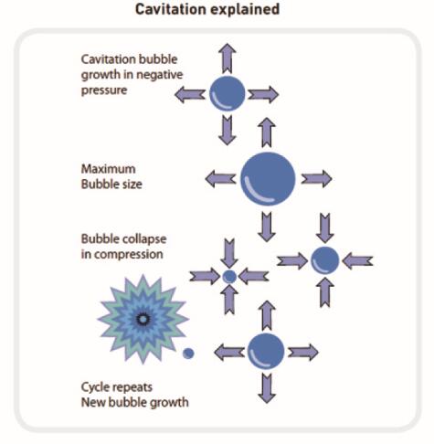

超声波能够实现破碎的物理原理相当复杂,目前也没有详细的描述,业内基本上认同是Cavitation,大部分翻译为空化效应——液体在高频率的脉冲拍击下,就会产生无数的高压点和低压点,也就形成所谓的空洞,无数的空洞只保持毫秒级时间又被不断形成的空洞挤爆掉,在这个过程中液体内形成超强的微观爆炸力,这种作用力可以破碎细胞,降解蛋白质,更进一步可以剪切核酸,越来越短。
