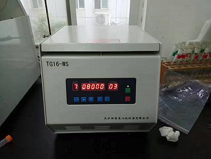

昨日,与同事去某高校材料研究院送TG16WS台式高速离心机。送至实验室后,拆包试机仪器并与操作人员讲解仪器操作规范。
由于实验室操作人员众多,大多数人以前也操作过低速离心机,因此有时候会大意,如在第三次操作离心机时,有位同学忘记把转子的安全盖盖上,就打算启动离心机。后跟实验室负责人沟通,把操作规范与使用要求打印出来贴在仪器门盖上,严格要求每位操作人员,确保自身与仪器安全。
左边为2010年采购的TDZ5-WS低速离心机 右边为昨日新采购的TG16WS高速离心机
仪器使用一定要严格按照使用操作规范执行!!!
