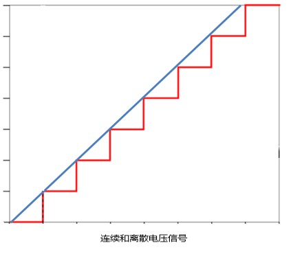

但是台阶扫描的技术也存在一定的问题,由D/A转换器产生的信号是离散信号而非真正的连续信号,即使大大提高步长分辨率,但是它还是离散的信号。然而循环伏安的计算理论是需要有稳定的和连续的扫描信号。对于电容性测试来说,这个就有着明显的影响。
如果将电压信号U(t)施加到电容器两端,则电流响应为C*dU(t)/dt恒定的电压扫描速率将会产生恒定的电流。根据电子学原理,而离散的台阶信号将产生δ脉冲电流,δ脉冲电流理论是在无穷短的时间间隔内具有无穷大的强度。在实际电路中,δ脉冲变成高振幅的短脉冲,脉冲形状由恒电位仪脉冲响应特性和寄生效应来决定。如果测量技术的设计是在相对于该脉冲之后的一定延迟时间再来进行采样,那么得到的结果必定是不正确的。

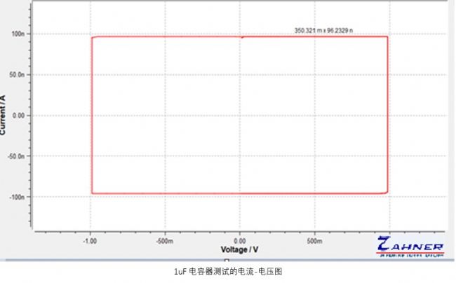

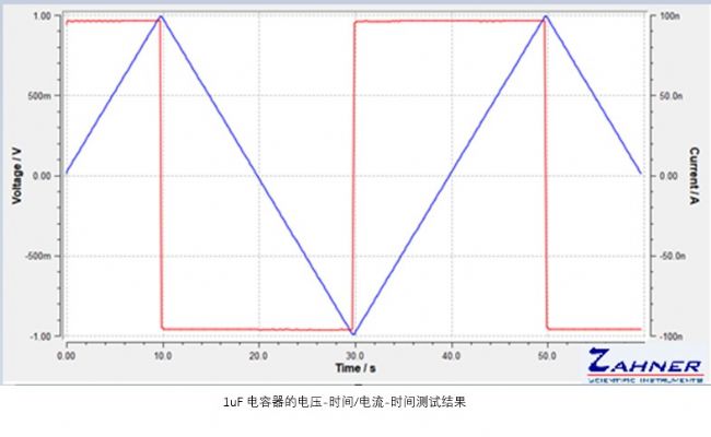

具体的实验可以采用一个普通的大约1μF电解电容器来进行验证,选择100mV / s扫描速率,电压扫描范围为±1V。根据公式C*dU(t)/dt,1μF的电容器在100mv/s的扫速时,应该得到±0.1μA的方波电流(实际测试时需要考虑5%-25%的电容误差)。电容的准确值可以使用EIS技术来获得,此实验中的1uF电容的EIS测试值为0.96uF,所以理论上应该测试到96nA的电流值. 如果实验中能够得到此结果,说明正在使用的电化学工作站采用了电流积分平均技术,循环伏安的测试结果是正确的,可靠的。如果得不到这个结果,就需要检查所用设备的问题所在了。
