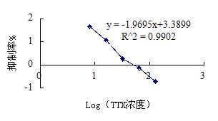

1.  ELISA标准工作曲线
按照竞争性ELISA操作过程,对不同稀释度的河豚毒素标准液进行测定,以各孔平均OD值与对照组的OD值比值的logit函数为纵坐标,以不同浓度河豚毒素标准品浓度的对数为横坐标,绘制出标准曲线。结果如图所示:线性回归方程为y=-1.9695x+3.3899,R²=0.9902;线性范围为5-500 ng/mL,最低检测限为5 ng/mL。
1  ELISA标准工作曲线(纵坐标不是抵制率logit(B/B0))
