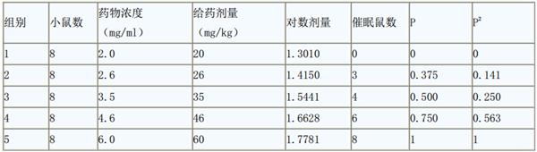

2、 给药: 取体重 25g 左右的健康小鼠 50 只, 查随机数字表, 随机分为 5 个组, 每组 8 只(除去极端重量小
鼠 2 只)。 按表 1 所列的各组给药浓度分别腹腔注射 0.1ml/10g。
3、 记录结果: 以翻正反射消失为入睡指标, 观察药物的催眠效应, 记录各组腹腔注射后 15min 内睡眠鼠数,
填入表 1。
四、 实验结果
表 1 计算戊巴比妥钠 ED50用表
根据表 1 的数据和上述公式可求得 ED50=31.90
