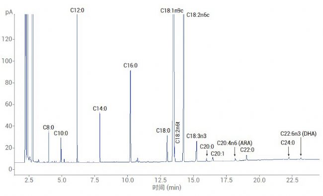

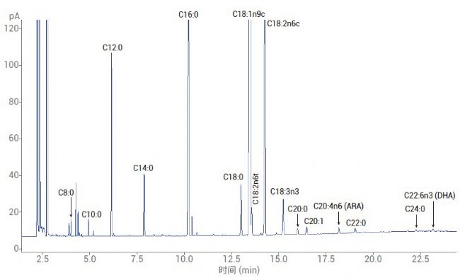

蛋白水解配方奶是对牛奶过敏婴儿的良好选择,按水解程度可分为三种类型:部分水解配方奶、深度水解配方奶和氨基酸配方奶。图 2–4 显示三种不同类型蛋白水解配方奶的分析结果。包括 C18:2n6、C18:3n3、ARA、DHA 在内的关键 FAME 易于检测和定量。

图 3. 深度水解配方奶中的 FAME 在 30 m × 0.25 mm, 0.25 μm DB-FastFAME 色谱柱上得到的 GC/FID 色谱图
图 4. 部分水解配方奶中的 FAME 在 30 m × 0.25 mm, 0.25 μm DB-FastFAME 色谱柱上得到的 GC/FID 色谱图

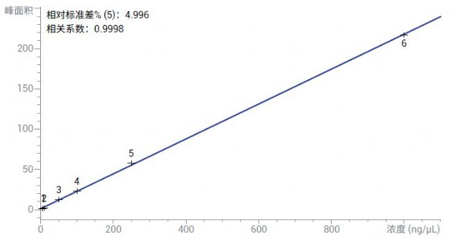

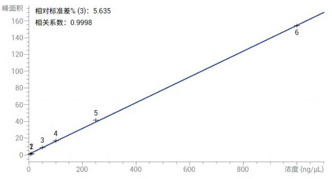

以 5、10、50、100、250、1000 mg/L的浓度配制 ARA、EPA 和 DHA 的校准标样。这三种化合物的相关系数 (R2) 均≥ 0.9997。图 5、图 6、图 7 显示了校准曲线。
图 5. 5–1000 μg/mL 的 C20:4n6 (ARA) 在 30 m × 0.25 mm, 0.25 μm DB-FastFAME 色谱柱上的校准曲线
图 6. 5–1000 μg/mL 的 C20:5n3 (EPA) 在 30 m × 0.25 mm, 0.25 μm DB-FastFAME 色谱柱上的校准曲线
