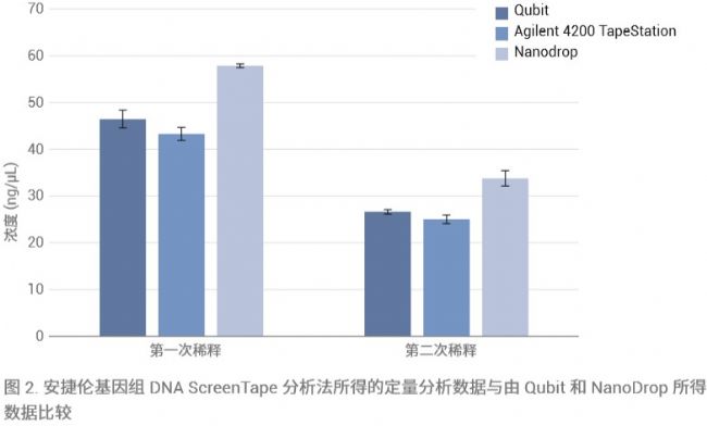

SureSelectQXT WGS 方案需要高质量的 DNA 样品,以获得最佳性能和 gDNA 起始材料的精确定量结果。按照该方案使用配有 dsDNA BR 分析试剂盒的 Qubit 仪器进行系列定量分析。将相同的样品在 4200 TapeStation 系统和 NanoDrop 中均进行6次重复基因组 DNA ScreenTape 分析。图2显示了获自 4200 TapeStation 系统、Qubit 和 NanoDrop 的数据,说明了基因组 DNA ScreenTape 分析法适用于对 gDNA 起始材料进行定量分析。采用UV 光谱法测定 gDNA 所得的量常会过高,这是由于其他缓冲液成分在 UV 光谱中也可能有吸收[4]。

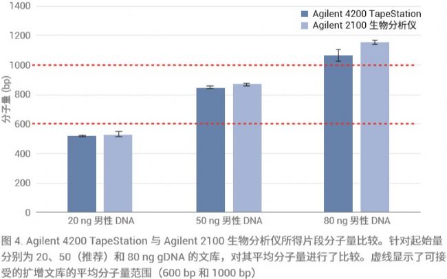

为了证明这一点,制备起始量为 20、50 和 80 ng 的文库,用 50 ng gDNA 样品生成的文库作为标准文库。图 4显示了与 2100 生物分析仪系统相比,4200 TapeStation 系统在评估分子量测定方面的性能,通过用上述起始量对文库进行三次重复区域分析来评估。图中的数据展现了两个系统所得的文库分子量有很好的相关性。

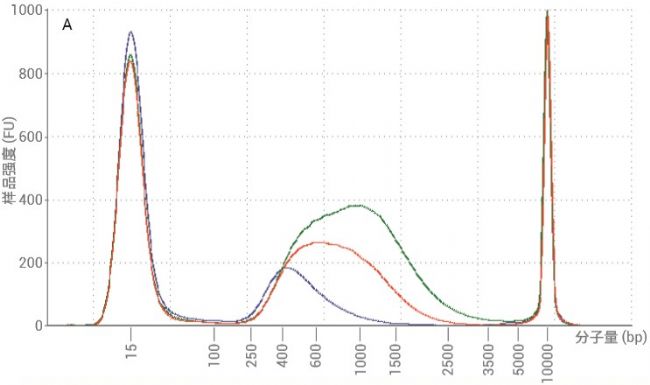

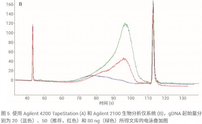

不同 gDNA 起始量的电泳叠加图显示,使用 2100 生物分析仪 (A) 和 4200 TapeStation (B) 系统,文库片段分子量分布(图 5)呈现出不同的弥散条带曲线。50 ng 的最佳 gDNA 起始量可得到平均分子量在 600–1000 bp 之间的文库曲线。最小的 gDNA 起始量产生的文库通常会导致其分子量范围趋向于更小。相反,gDNA 起始量过大会导致大 DNA 片段比例过高,从而产生的文库的分子量范围趋向于更大。此外,所有电泳图均未显示接头二聚体产物,表明文库纯度很高。

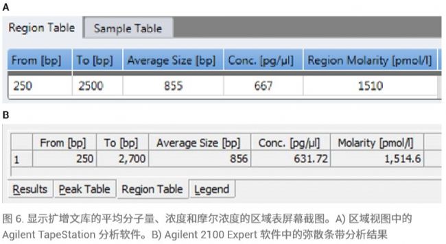

对于多重测序,将 SureSelectQXT 全基因组文库合并,使每个插入标记的样品在库中的摩尔量相同。文库的最佳起始浓度取决于测序平台。它可能还需要根据文库的 DNA 片段分子量范围进行优化,以获得所需的最终量和数据质量。4200 TapeStation 和 2100 生物分析仪系统可在区域表中提供摩尔浓度定量数据和分子量信息(图 6)。

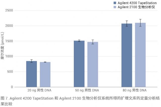

对于每个由不同 gDNA 起始量产生的文库,将其摩尔浓度绘制在两个系统的对比图中(图 7)。

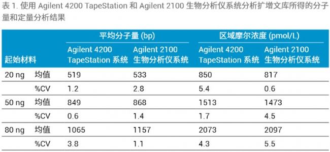

表 1 中的汇总数据表明,使用高灵敏度 D5000 ScreenTape 分析法得到的扩增文库的分子量和定量分析结果,与 SureSelectQXT WGS 方案推荐的 2100 生物分析仪系统及高灵敏度 DNA 分析法得到的结果相一致。
