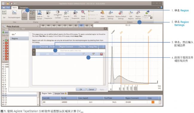

如果要将 DV 200 区域定义为默认适用于单个数据文件中所有样品,请单击 Region,然后单击 Region Settings,在对话框中输入区域下限和上限(图 1)。如需在电泳图中识别该区域,请输入DV200 作为区域注释。要将该区域应用于现用文件中的所有样品,请选择 This File。
自动区域设置
要将 DV200 区域定义为默认适用于所有重复的 FFPE RNA 样品分析,请单击 Region,然后单击 Region Settings,在对话框中输入区域下限和上限(图 1)。如需在电泳图中识别该区域,请输入
DV200 作为区域注释。要将该 DV200 区域应用于与现用文件分析方法相同的所有文件,请选择 Assay Files。

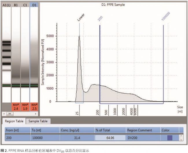

DV200 区域定义完成后,每个样品的值将显示在区域表中的 % of Total 列(图 2)。可以通过选中区域表,导出所有区域数据并生成报告。请注意,TapeStation 分析软件的区域表、导出文件和报告中显示的浓度,是指所定义区域的浓度;总样品浓度显示在样品表中。

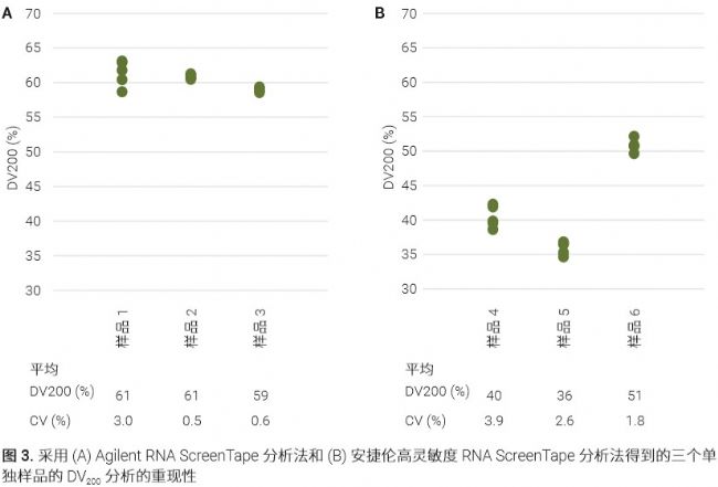

对三个 FFPE RNA 样品进行五次独立重复测定,以对采用 RNA 和高灵敏度 RNA ScreenTape 分析法获得的 DV200 重现性进行验证。两种方法均表现出较高的重现性,CV 小于 5%(图 3)。

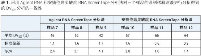

采用 RNA 和高灵敏度 RNA ScreenTape 分析法对三个单独 FFPE RNA 样品的系列稀释溶液进行分析,以确定 DV200 分析的一致性(表 1)。RNA ScreenTape 分析法和高灵敏度 RNA ScreenTape 分析法获得的 DV200 均表现出较高的精确度,其CV 值小于 5%。

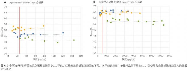

如图 4 所示,系列稀释溶液分析表明, 当测量浓度高于特定分析浓度范围下限时,DV200 评估是最精确的。
严重降解的 FFPE 样品可能会下移到靠近下位分子量内标处,而不能完全与下位内标分离,特别是在样品浓度接近特定定量范围上限时。在这种情况下,稀释样品产生的 DV200 结果更为准确(见图 5)。
