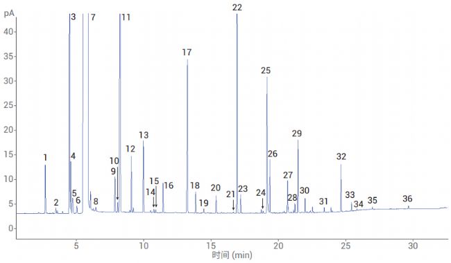

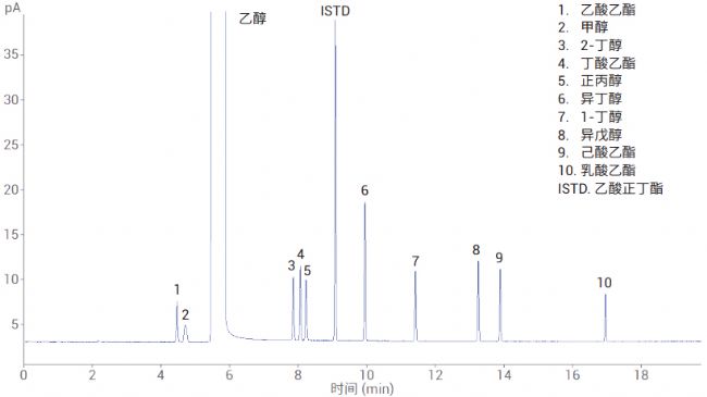

为了开发一种监测白酒中风味物质的可靠方法,采用配备自动进样器和 FID 的 8860 GC 进行分析。图 1 显示了 100 µg/mL 浓度下系统获得的 10 种标准化合物和 1 种内标的典型色谱图。

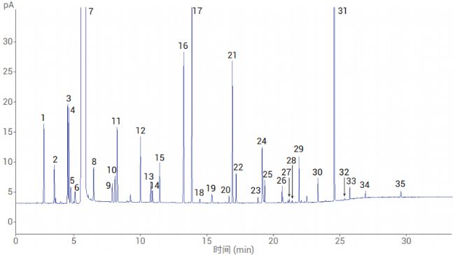

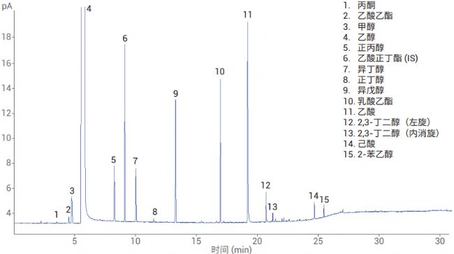

图 2、图 3 和图 4 是不同香型的中国白酒样品中主要成分分析的示例色谱图。系统对醇、醛、有机酸和酯类物质均实现了优异的分离度和峰形。如图 2 所示,乙酸乙酯、乙缩醛和甲醇基本实现了基线分离。甲醇具有强极性,容易拖尾,但在此方法中,其峰形尖锐且对称。
图 1. 使用 J&W DB-FATWAX 超高惰性柱获得的 10 种目标化合物 (100 μg/mL) 的 GC/FID 色谱图
1. 乙醛
2. 丙酮
3. 乙酸乙酯
4. 乙缩醛
5. 甲醇
6. 异戊醛
7. 乙醇
8. 2-戊酮
9. 2-丁醇
10. 丁酸乙酯
11. 正丙醇
12. 异丁醇
13. 戊酸乙酯
14. 2-戊醇
15. 正丁醇
16. 异戊醇
17. 己酸乙酯
18. 正戊醇
19. 3-羟基-2-丁酮
20. 庚酸乙酯
21. 乳酸乙酯
22. 正己醇
23. 辛酸乙酯
24. 乙酸
25. 糠醛
26. 2,3-丁二醇(左旋)
27. 2,3-丁二醇(内消旋)
28. 1,2-丙二醇
29. 丁酸
30. 缬草酸
31. 己酸
32. 2-苯乙醇
33. 庚酸
34. 辛酸
35. 棕榈酸乙酯
图 2. 酱香型中国白酒样品的 GC/FID 色谱图
1. 乙醛
2. 丙酮
3. 乙酸乙酯
4. 乙缩醛
5. 甲醇
6. 异戊醛
7. 乙醇
8. 2-戊酮
9. 2-丁醇
10. 丁酸乙酯
11. 正丙醇
12. 乙酸正丁酯 (IS)
13. 异丁醇
14. 戊酸乙酯
15. 2-戊醇
16. 正丁醇
17. 异戊醇
18. 己酸乙酯
19. 正戊醇
20. 3-羟基-2-丁酮
21. 庚酸乙酯
22. 乳酸乙酯
23. 正己醇
24. 辛酸乙酯
25. 乙酸
26. 糠醛
27. 2,3-丁二醇(左旋)
28. 2,3-丁二醇(内消旋)
29. 1,2-丙二醇
30. 丁酸
31. 缬草酸
32. 己酸
33. 2-苯乙醇
34. 庚酸
35. 辛酸
36. 棕榈酸乙酯
图 3. 浓香型中国白酒样品的 GC/FID 色谱图
图 4. 清香型中国白酒样品的 GC/FID 色谱图

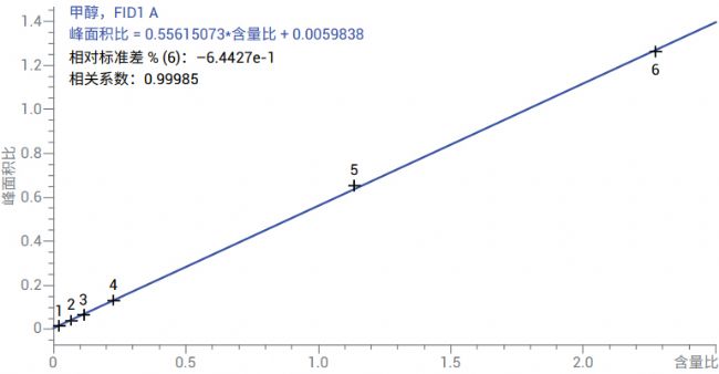

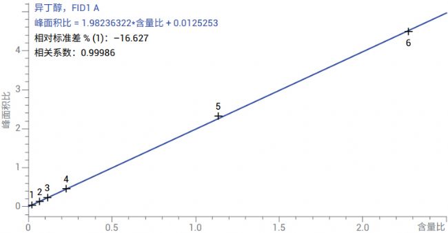

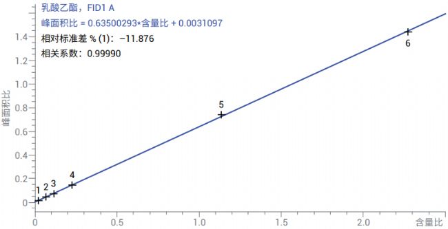

在 10–1000 μg/mL 浓度范围内所有 10 种化合物的相关系数 (R2) 均 ≥ 0.9992。表 2 给出了详细的校准信息,图 5、图 6 和图 7 分别为甲醇、异丁醇和乳酸乙酯的校准曲线。
图 5. 甲醇校准曲线 (R2 = 0.99985)
图 6. 异丁醇校准曲线 (R2 = 0.99986)
图 7. 乳酸乙酯校准曲线 (R2 = 0.99985)

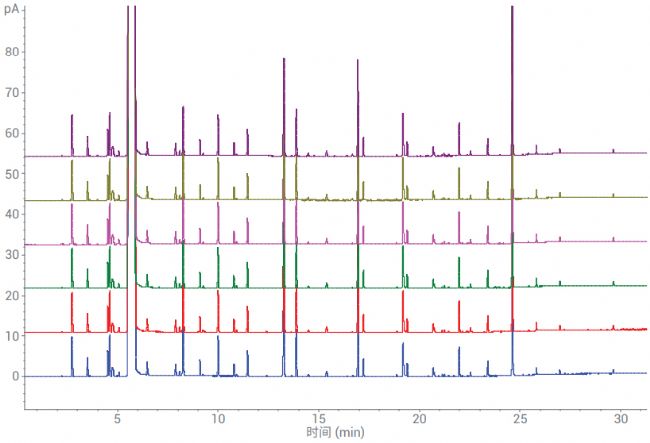

为验证系统的完整性,考察了其重现性。采用标准品和实际样品进行重现性测试。由表 2 可知,大多数化合物的峰面积 %RSD 远低于 3%。图 8 是中国白酒 6 次重复进样的叠加谱图。如图所示,保留时间和峰面积稳定性都很出色。

图 8. 同一中国白酒样品 6 次重复进样的 GC/FID 叠加色谱图
