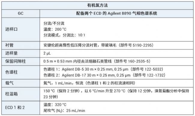

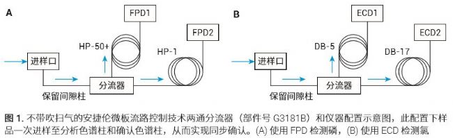

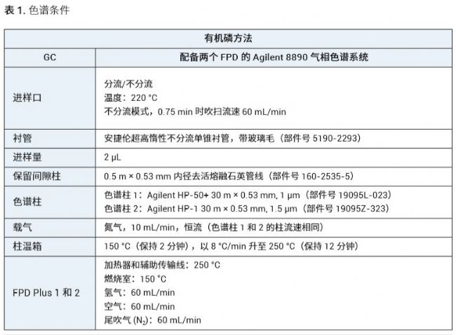

本研究中的系列实验采用带有 SSL 进样口的 8890 气相色谱系统,该系统配备两个 ECD 和两个 FPD。使用无吹扫的两通 CFT 装置将样品 1:1 分流到两根色谱柱上,然后在两个检测器上进行检测。在有机磷农药分析中,所用的分析色谱柱和确认色谱柱为 Agilent HP-50+ 和 Agilent HP-1。利用配备 Agilent DB-5 分析色谱柱和 Agilent DB-17 确认色谱柱的双柱、 双 ECD 系统分离有机氯农药。有机磷农药的分析和有机氯农药的分析无法同时进行,因为它们的柱箱升温程序不同。与最多只能安装三个检测器的 Agilent 7890 气相色谱系统相比,8890 气相色谱系统更为灵活,可以同时安装四个检测器。因此,实验室无需更换硬件,只需将适当的色谱柱重新安装到正确的检测器上即可。图 1 展示了仪器配置示意图。表 1 列出了用于这些分析的色谱条件。

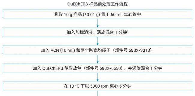

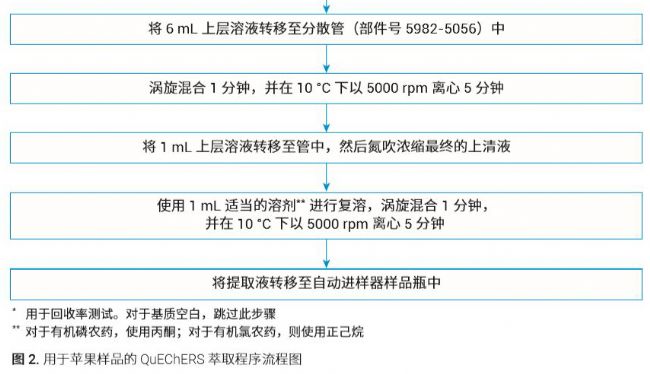

苹果样品购自当地杂货店。称取 10 g 均质苹果样品至 50 mL 离心管中,并加入两粒陶瓷均质子。在 QC 样品中加入适量的加标溶液,得到定量浓度约为 0.1 mg/kg 的 QC 样品。将 10 mL 乙腈加入管中。将包含 4 g MgSO4、1 g 氯化钠、 1 g 柠檬酸钠和 0.5 g 柠檬酸氢二钠 Agilent QuEChERS 萃取盐包(部件号 5982-5650)加入每个离心管中进行萃取。利用 Agilent QuEChERS 一般水果和蔬菜分散式 SPE 15 mL 管(部件号 5982-5056)进行净化。对于色素和脂肪含量高的水果和蔬菜,需要采用其他类型的 QuEChERS 包进行萃取和净化。样品前处理程序的详细信息如图 2 所示。
基质空白的制备方法与样品相同,不同之处在于不添加加标溶液。

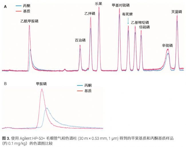

样品基质对农药分析的结果有很大的影响。图 3 是苹果基质空白和丙酮中农药的色谱图比较。蓝色代表在丙酮中配制的标样,红色代表在苹果基质空白中配制的标样。结果表明,对于某些化合物,使用基质空白稀释工作溶液可提高灵敏度,尤其对于一些难以分析的化合物(例如乙 酰甲胺磷和甲胺磷)。有机磷农药,特别是极性农药(如乙酰甲胺磷和甲胺磷),往往会产生宽峰或拖尾现象,但以基质空白为溶剂,他们的峰型也得到不同程度的改善。

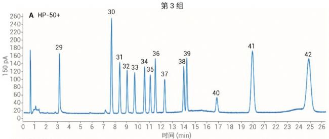

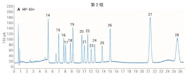

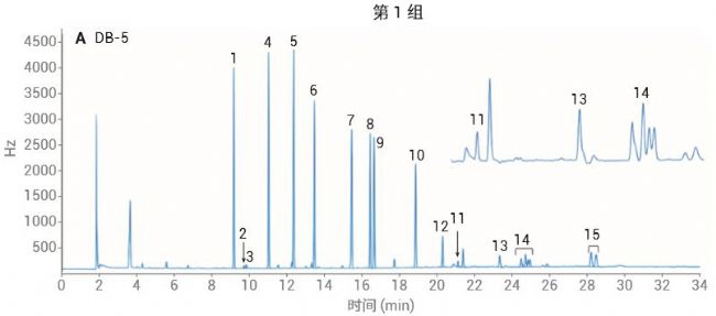

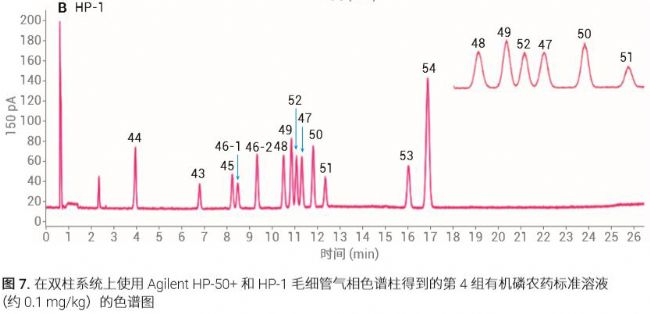

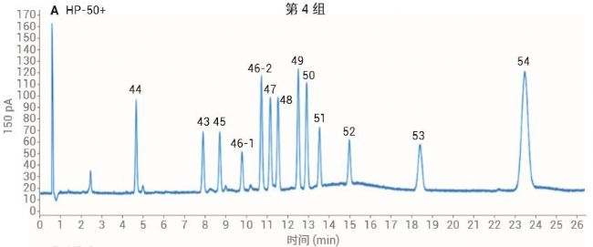

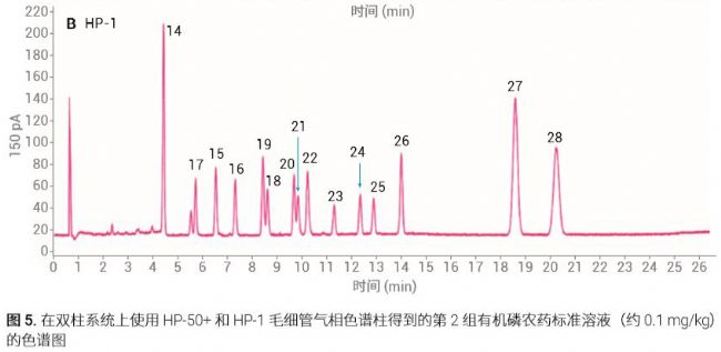

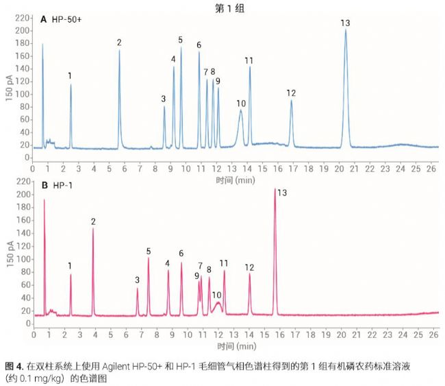

使用双 FPD 气相色谱系统通过一次进样同时完成初步分析和确认分析。该系统中使用不带吹扫气装置的安捷伦 CFT 两通分流器。将 54 种有机磷农药分为四组,以便轻松、准确地确定保留时间。图 4 至 图 7 显示了第 1、2、3 和 4 组有机磷农药混标在 HP-50+ 和 HP-1 色谱柱上的分析结果。

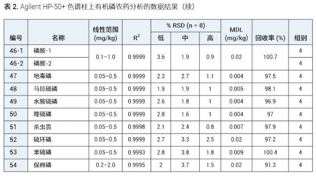

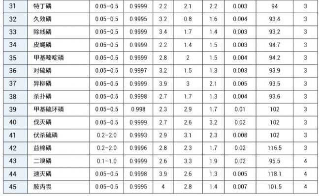

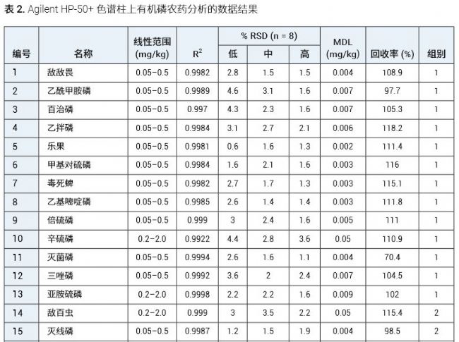

将适量的标准储备液加入基质空白中,制得基质匹配的校准标样。对于所分析的其中 44 种化合物,线性范围为 0.05– 0.5 mg/kg。对于其他响应因子较低的化合物(如辛硫磷、亚胺硫磷、敌百虫、吡菌磷等),线性范围为 0.2–2 mg/kg。表 2 列出了详细信息。对于所有有机磷农药,在研究的浓度范围内均呈线性,R2 值均等于或高于 0.992。其中大多数化合物的 R2 值高于 0.999。表 2 列出了利用 HP-50+ 色谱柱得到的各种农药的相关系数。
对于苹果基质中的所有化合物,均在三个浓度水平(低浓度、中等浓度和高浓度)下进行了重现性评估。对于大多数化合物,低浓度为 0.05 mg/kg,中等浓度为 0.1 mg/kg,高浓度为 0.5 mg/kg。对于响应值较低的化合物,低、中等和高浓度分别为 0.2、0.4 和 2 mg/kg,但二溴磷和磷胺除外。表 2 显示,所有化合物的峰面积 RSD 均小于 5%,表明该系统具有准确、精密且稳定的性能。
使用信噪比 (S/N) 计算方法检测限 (MDL)。 利用最低浓度的校准标样测定 MDL,所有化合物相应的数值如表 2 所示。
如样品前处理部分所述,在 QC 样品中加入适量的加标溶液,得到浓度为 0.1 mg/kg 的 QC 样品(对于响应值较低的化合物,如辛硫磷,在 0.4 mg/kg 的浓度水平下进行采集)。对于 HP-50+ 色谱柱,所有有机磷农药的回收率均介于 70.4% 和 118.2% 之间。表 2 列出了各种农药的回收率。如图 8 所示,由于 QuEChERS 实现了出色的萃取和净化过程,因此对于多数化合物,即使是乙酰 甲胺磷和甲胺磷等极性化合物,也获得了良好的回收率。

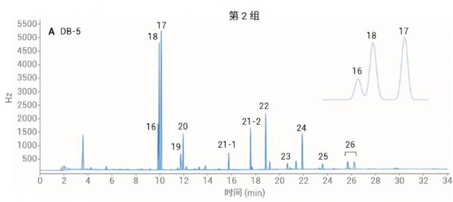

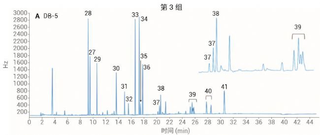

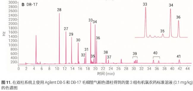

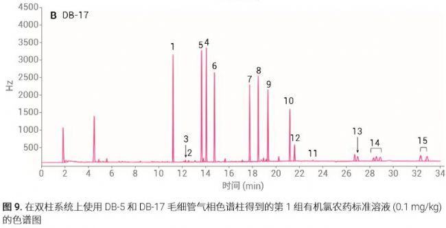

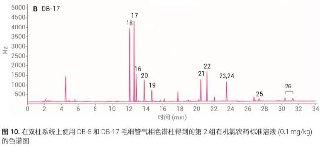

与有机磷农药的分析类似,在有机氯农药分析中使用双 ECD 气相色谱系统通过一次进样同时完成初步分析和确认分析。该系统中使用不带吹扫气装置的 CFT 两通分流器。41 种有机氯农药分为三组。 图 9 至 图 11 展示了第 1、2 和 3 组有机氯农药混标在 DB-5 和 DB-17 色谱柱上的分析结果。

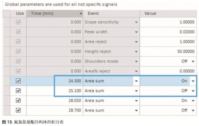

在有机氯农药的分析中,某些化合物(如 氟氯氰菊酯和氯氰菊等)存在异构体。这些异构体的保留时间接近,难以实现基线分离,如图 12 所示。对于这些化合物,积分参数的设置尤为重要。由于从供应商处购买的标准品也是异构体混合物,并且在同一个化合物的异构体之间没有其他化合物洗脱流出,因此在定量分析时将这些异构体作为一个峰进行积分。图 13 显示,在 OpenLab CDS 2.3 软件中,“Area Sum”(峰面积求和)功能有助于对异构体进行积分。

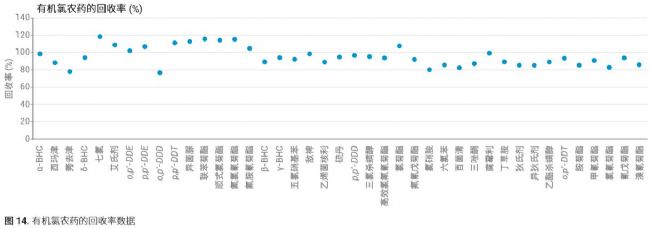

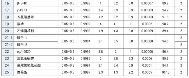

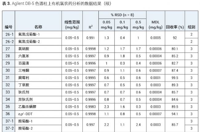

将适量的标准储备液加入基质空白中,制得基质匹配的校准标样。苹果基质中校准标样的加标浓度介于 0.05 mg/kg 和 0.5 mg/kg 之间。使用 OpenLab CDS 2.3 软件处理数据。表 3 显示了在 DB-5 色谱柱上获得的结果,所有有机氯农药的 R2 值均 等于或高于 0.991。在三种浓度水平下进行八次重复测定的峰面积 RSD 值低于 4%,且典型 RSD 低于 2%。与 NY/T 761 方法相比,通过分析浓度为 0.1 mg/kg 的加标 QC 样品,对经优化的萃取和净化程序进行验证。大多数分析物的回收率均可接受。回收率介于 77.3% 和 118.6% 之间。表 3 还列出了 41 种化合物的 MDL 结果。利用 S/N 计算 MDL。所得结果优于 NY/T 761 方法参考结果。
