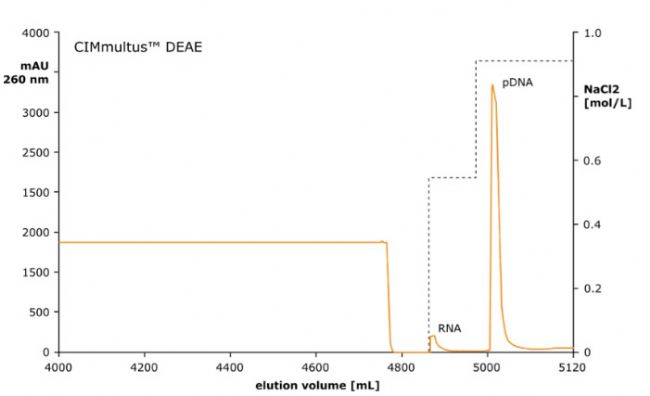

第一步纯化的柱子,通过弱阴离子交换,浓缩 pDNA 并去除大部分 HCP、mRNA 和基因组 DNA;
第二步利用疏水相互作用色谱(HIC)的抛光步骤,进一步从超螺旋(SC)治疗级 pDNA 中除去开环(OC)和线性 pDNA 亚型。
两步纯化的作用功能明确、互相合作,大大节省操作步骤和时间。
​​​​​​​   AEX 色谱柱(CIMmultus™DEAE)浓缩 pDNA,并去除大部分 HCP、mRNA 和基因组 DNA。
​​​​​​​   在弱阴离子交换柱上捕获质粒 DNA,其中除去剩余的 RNA 和蛋白质,样品结合需要低电导率,通过稀释实现。
​​​​​​​   随着增加 NaCl 的梯度洗脱,首先洗脱 RNA,然后洗脱质粒 DNA。

图 1:AEX CIMmultus™DEAE(2μm)柱上的质粒 DNA 洗脱曲线

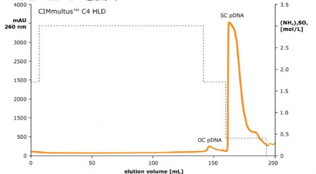

​​​​​​​    在高配体密度丁基修饰的(CIMmultus TM C4 HLD)整体柱上,利用疏水相互作用色谱柱(HIC)的抛光步骤,进一步从        超螺旋(SC)治疗级 pDNA 中除去开环(OC)和线性 pDNA 亚型。
​​​​​​​ ​​​​​​​   为了富集质粒 DNA 的超螺旋亚型,将 DEAE 洗脱液上样到高配体密度丁基柱(C4 HLD)上。
​​​​​​​ ​​​​​​​   该步骤进一步去除了杂质。

图 2:在 HIC CIMmultus TM C4 HLD(2μm)柱上分离超螺旋质粒 DNA

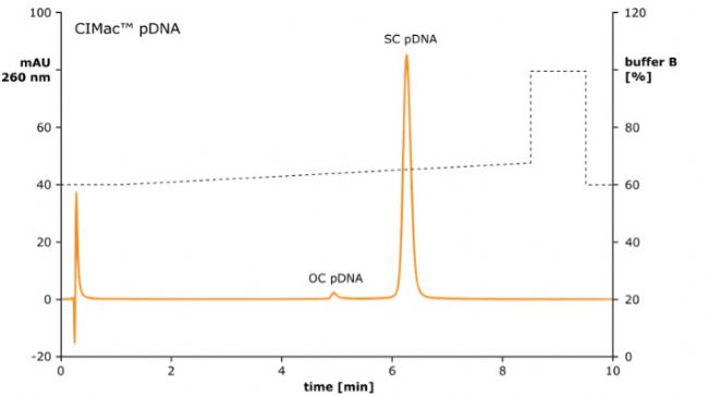

​​​​​​​    质粒 DNA 制造成功的关键是实时过程控制方法,确保最终产品中高百分比的超螺旋 pDNA。
​​​​​​​​​​   CIMac™pDNA 分析柱可用于监测降解产物(开环和线性 pDNA),去除杂质(RNA),并确保每个生产步骤都能产生预期的超螺旋 pDNA 量。
​​​​​​​   ​​​​​​​CIMac™pDNA 分析柱还用于超螺旋质粒 DNA 含量的质量控制。
图 3:使用 CIMac™pDNA-0.3 分析柱的质粒 DNA 亚型含量的质量控制
