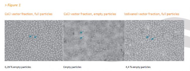

电子显微镜
通过电子显微镜分析AAV8制剂制剂中完全和空颗粒的存在。 空壳用箭头表示(图1)。
全衣壳和
空壳

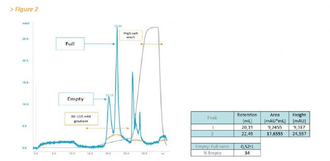

基于这些结果,将全粒子和空粒子的混合物应用于CIMmultus™ QA Monolithic column整体柱(图2)。 将任意体积的75μL空衣壳制剂与1×10 12 GC的含有93.7%完整AAV载体颗粒(通过EM测量)的制剂混合(图2)。
检测到代表空衣壳和完整衣壳的明显可区分的峰。 后来的洗脱峰含有> 99%的负载的全颗粒(通过qPCR测定)。 空衣壳的计算相对量(根据测量的峰面积)为34%(图2)。

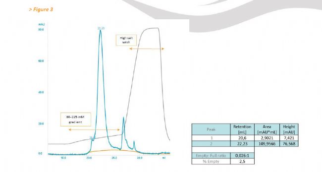

接下来评估基于CIM QA的分离和定量的适用性,用于替代的AAV制备(通过TFF制备,随后是碘克沙醇梯度)。 将含有相当于5×10 12 GC的AAV制剂加载到CIMmultus™ QA Monolithic column上,并用线性梯度洗脱分离,如色谱图所示(图3)。 与由CsCl制备的AAV相比,加载的AAV颗粒多5倍(图2),这导致洗脱峰变宽。 在20.0分钟洗脱的次要峰的峰面积与在22.2分钟洗脱的主峰的积分(图3)表明空 - 满比为0.026(2.5%空颗粒),与EM获得的比例很好地一致( 空 - 满比率为0.05;空颗粒为4.5%)。
