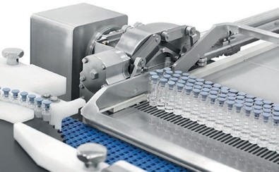

磁驱式西林瓶装卸料系统
市场上这种转变例子就是使用机器臂移动和/定位容器(例如托盘、西林瓶、试剂瓶),通过 磁驱式系统,使用 RABS或带有手套的全自动隔离器,(操作过程中无需操作员介入)自动装载/卸载西林瓶系统。
