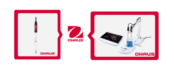

选择pH电极
有许多不同类型的电极可用来测量pH值。在选择电极时,重要的是要考虑电极特性及其与被测样品的兼容性。
使用屏蔽良好的电极和高阻抗pH计来减少信号噪声,例如奥豪斯ST420 双液界pH电极具有良好的屏蔽效果,配合AB41PH高阻抗pH计。
由于pH值对温度敏感,使用三合一电极或自动温度校正(ATC)探头监测样品温度,并自动调整电极斜率响应。奥豪斯ST350 三合一pH/ATC电极,测量pH同时补偿温度结果使测量更为方便。
