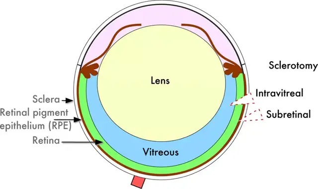

眼球作为相对独立的器官,球内注射是最有效的药物递送方式。眼球注射可突破血眼屏障,使药物迅速浓集于眼内, 继而在眼内扩散到达作用部位。具有代表性的眼内注射给药途径有视网膜下(subretinal)注射和玻璃体腔(Intravitreal)注射,玻璃体内注射能够使基因药物可以较快扩散至视网膜或脉络膜部位,如临床上常用于老年性黄斑变性的药物输送;视网膜下注射可将药物直接传递到视网膜和视网膜色素上皮细胞(RPE)之间的潜在空间,是将药物直接递送至RPE细胞的最佳方法。
玻璃体注射和视网膜下注射示意图[2]

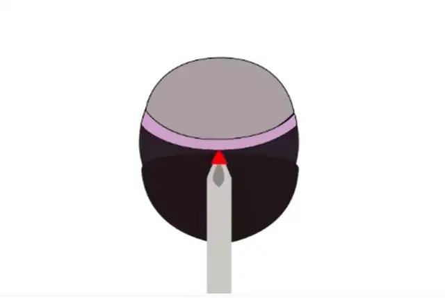

角巩膜缘稍后处切口示意图

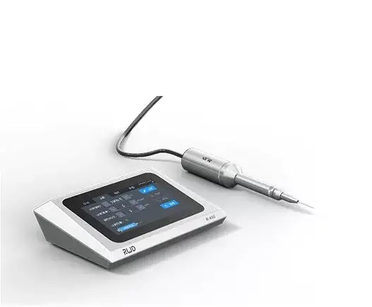

R480玻璃电极注射泵搭配显微操纵器可满足大小鼠眼球精准注射实验,采用更细的玻璃毛细管代替常规33g注射针头保证更小的注射损伤

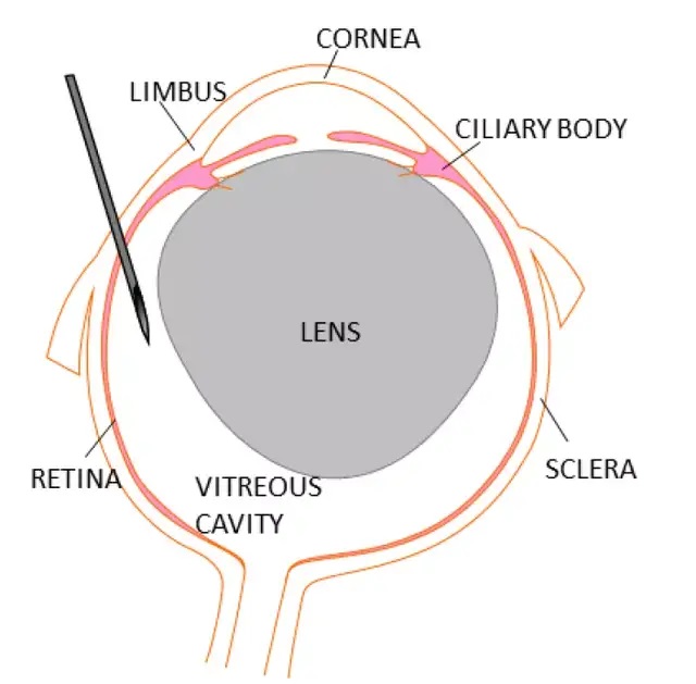

玻璃体内注射与视网膜下注射类似,在用镊子保持眼球稳定的同时,将装好药物的针头,相对视神经约60度角,从角巩膜缘(Limbus)后预切口,插入约1mm进行玻璃体腔注射。需要注意晶状体占据玻璃体腔的大部分,应小心避免刺穿晶状体。
玻璃体腔注射进针示意图[4]
