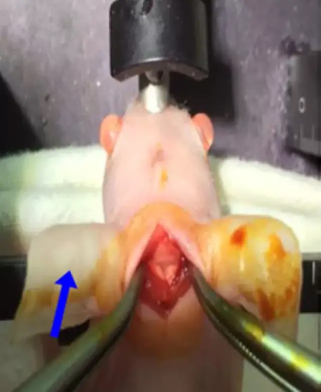

  1. 用手术刀沿颈部中线(枕骨嵴处)做一个2-3厘米长的纵向皮肤切口。
  2. 继续沿皮肤切口向下切开枕骨上方肌肉,用手术挂钩将肌肉从枕骨拉至两侧固定,暴露寰枕膜。
  3. 显微镜视野下用剪刀小心地在寰枕膜开一个缝,暴露脑干。此时脑脊液会从由此切口渗出。注意寰枕膜切口要尽可能浅,避免损伤脑干。

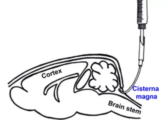

  1. 移动定位仪面罩,调整小鼠头部,使头部朝下与身体成90度角。
  2. 将导管修剪到所需长度,显微镜视野下轻轻将导管插入延髓池。保持导管角度与脑干的背侧表面平行,向尾部方向缓慢推进到脊柱内所需位置。
  3. 采用组织粘合剂将导管结节固定在颅骨上,取出手术挂钩缝合两边肌肉进一步稳固结节,确保鞘内导管长期稳定。
小脑延髓池(cisterna magna)置管[1]

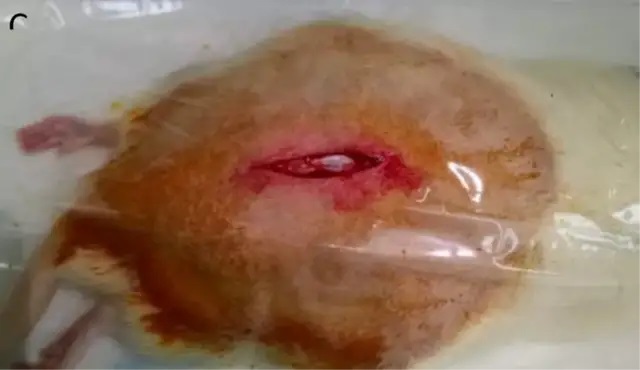

  2. 识别第六腰椎(L6)的脊柱突,用手术刀切开L6-L2脊柱突周围肌筋膜。用镊子将肌肉组织从椎板中分离出来,用手术挂钩将肌肉拉至两侧固定,暴露L6/L5椎板。
  3. 显微镜视野下用钻子在椎板上钻孔直到剩下薄骨层,避免钻透。脊髓组织此时可以透过骨层看到。

  1. 显微镜视野下小心将钻孔切开小缝,此时脑脊液会由此切口渗出。注意避免脊髓或其血管受伤。
