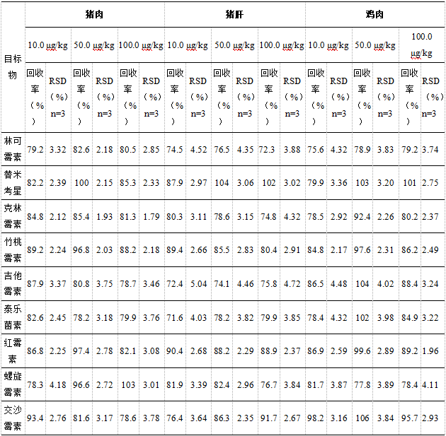

本方法以QuEChERS为净化手段,选择鸡肉、猪肉和猪肝为代表,对禽肉、畜肉和动物内脏三种类型的基质做了三个不同水平加标验证,回收率满足70%~106%,RSD<10%,符合使用要求,可供客户选择。

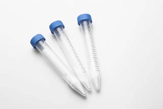

准确称取粉碎均匀的肉类样品2 g于干净离心管中(货号:COQ050051),加入2 mL 水,涡旋1 min,加入10 mL 1%乙酸乙腈溶液,涡旋1 min,加入Copure® 兽残专用QuEChERS盐包,涡旋混匀后超声提取10 min,5000 r/min离心2 min,待净化。

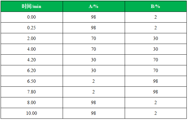

洗脱方式:梯度洗脱,见表1
流速:0.3 mL/min
柱温:35℃
进样量:10 μL
表1 梯度洗脱程序

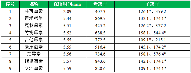

表2 组分名称、保留时间及特征离子一览表(*为定量离子)

表3  兽残加标回收实验结果

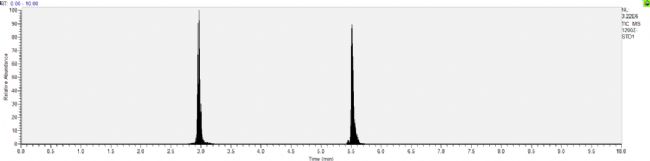

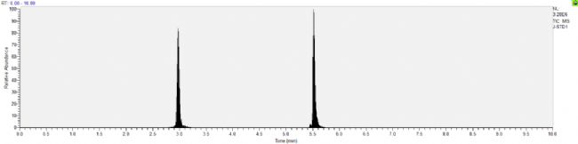

图1 添加水平为10 μg/kg时猪肉样品中9种大环内酯类总离子流图
图2 添加水平为10 μg/kg时猪肝样品中9种大环内酯类总离子流图
图3 添加水平为10 μg/kg时鸡肉样品中9种大环内酯类总离子流图

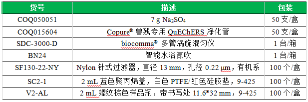

六、订购信息
