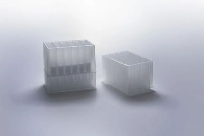

逗点生物采用自主研发的24孔Copure® 230多功能净化板,实现了呕吐毒素的快速、高通量检测。

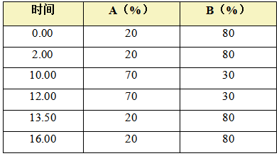

流动相: A:甲醇    B:去离子水
流动相梯度:见表1

表1  流动相洗脱程序

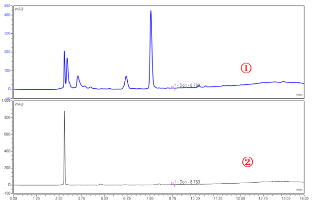

图1 使用多功能净化板处理前后的色谱图
①小麦粉样品-未净化处理   ②Copure® 230多功能净化板-净化处理

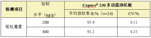

从图1中可知,经过Copure® 230多功能净化板净化处理后,上机液中杂质被明显吸附,色谱图中杂峰更少,目标峰旁边无干扰峰,定量更准确;24个孔中呕吐毒素的回收率均在90-110%之间,孔间回收率CV值小于5 %,能满足实验使用需求。
表2  LC方法加标回收实验结果

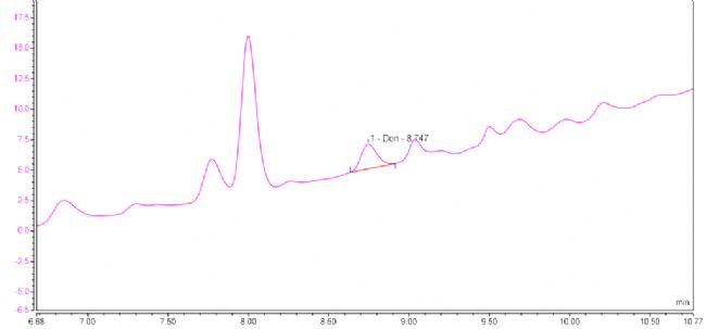

图2 使用Copure® 230多功能净化板净化后的加标样品色谱图(200 ng/g)

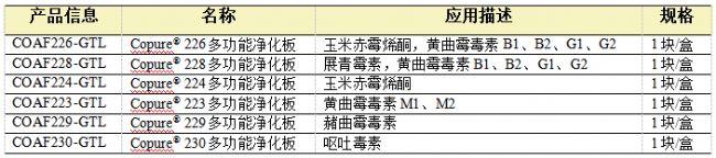

四、订购信息
