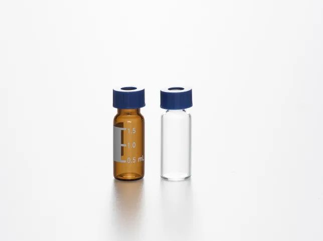

3) 将净化柱上部净化后的样品提取液取出至样瓶或EP管中。

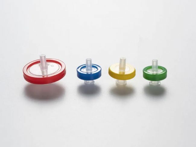

4) 取5 mL净化提取液,氮气吹干,用1 mL 20% 乙腈溶液复溶,涡旋超声溶解残渣,过0.22 μm微孔滤膜,上机分析。
样品瓶

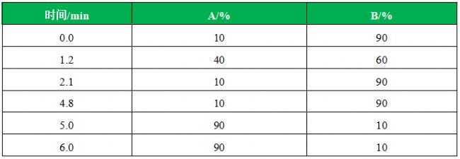

进样量:5 μL   洗脱程序:见表1
表1 梯度洗脱程序

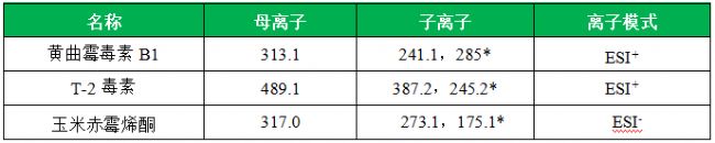

表2 组分名称、及特征离子一览表(*为定量离子)

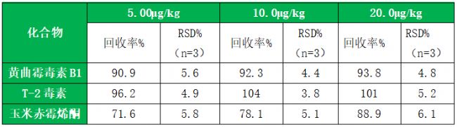

五、实验结果
测试数据
表3 加标回收率结果

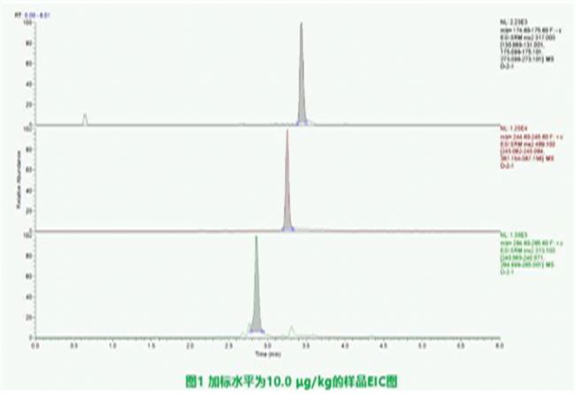

测试色谱图
