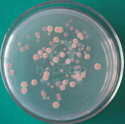

根据菌落形成单位(CFU)进行计数,简单来说就是数平板上长了多少个小圆点(可添加0.1%TTC在平板计数琼脂中,菌落呈红色,更方便计数),菌落生长状况大体可以分为四种情况:

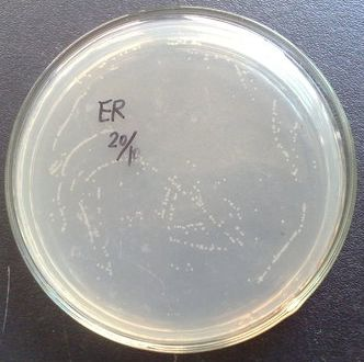

无蔓延菌落
这种情况的菌落计数可以直接数小圆点,低于30CFU的平板记录具体菌落数,大于 300CFU的可记录为多不可计。

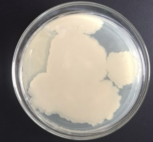

片状菌落
这种情况下不宜采用,若两个平行平板都出现片状菌落需重做实验。

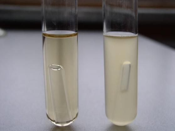

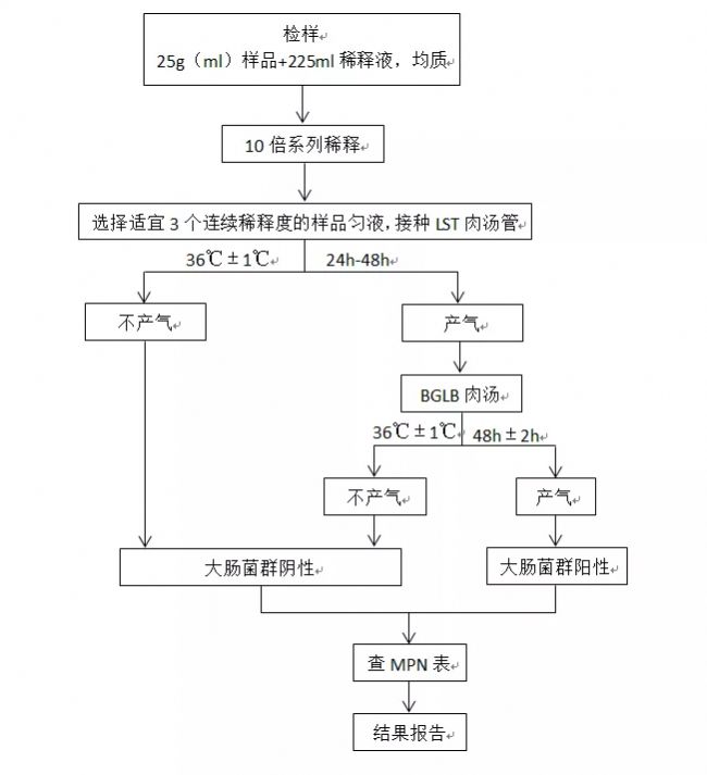

对于4789.3-2016MPN计数法中:

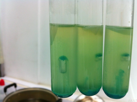

推测试验:样品稀释后,选择三个稀释度,每个稀释度接种三管LST肉汤。36±1℃培养48±2h,观察是否产气。
证实试验:将产气管培养物接种煌绿乳糖胆盐(BGLB)肉汤管中,36±1℃培养48±2h,观察是否产气。以BGLB产气为阳性。查MPN表,报告每ml(g)样品中大肠菌群的MPN值。
为方便大家使用和观看,为大家总结MPN法检验大肠菌群的流程如下:

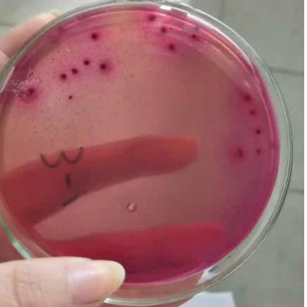

对于4789.3-2016平板计数法中平板菌落数的选择:
典型菌落为紫红色,菌落周围有红色的胆盐沉淀环,菌落直径为0.5mm或更大。
可疑大肠菌群菌落,部分符合典型菌落特征的菌落,比如以下平皿中
1、紫红色圆形菌落,菌落周围有透明圈;
2、紫红色梭型菌落,菌落较小菌落周围无沉淀圈,都算是可疑大肠菌群菌落。
按比例挑取10个不同类型的典型和可疑菌落,少于10个菌落的挑取全部典型和可疑菌落。假如在1:10的平板上可疑大肠菌群有10个,典型大肠菌群有6个,证实实验应该按照可疑跟典型5:3的比例进行挑取,移种于BGLB肉汤管内。
