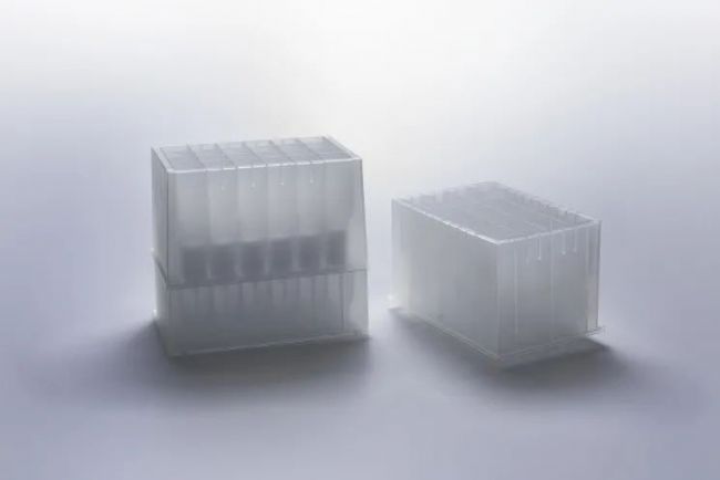

逗点生物采用24孔Copure® 226多功能净化板,实现了黄曲霉毒素的快速、高通量检测。建立玉米粉中黄曲霉毒素B1、B2、G1、G2检测的LC-MS/MS检测方法。两个水平(0.5.ng/g,1.0 ng/g)的加标回收率均在90-110 %之间,孔间回收率CV值小于5 %。

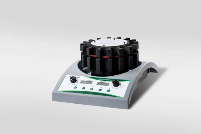

biocomma®多管旋涡混匀仪

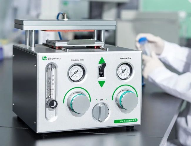

2)将24孔净化板和收集板放置在24孔正压提取装置下,开启气阀开关,使净化板孔和输气孔保持对应,匹配良好。
3)调整气体输出压力,使样品提取液过滤至收集板中。
4)取4 mL样品净化液,40℃下氮气吹干,用1 mL初始流动相复溶,涡旋 30s 溶解残渣,过0.22 μm微孔滤膜,上机分析。
▲biocomma®24孔正压提取装置▲

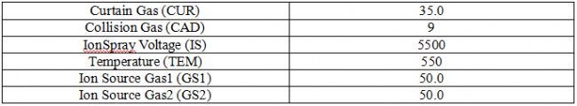

表1 离子源控制条件

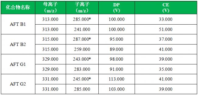

表2 离子选择参数(注:*为定量离子)

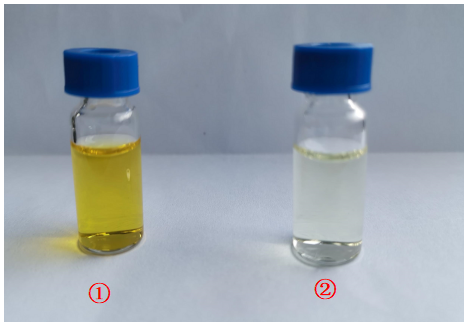

图1  使用多功能净化板处理前后的脱色效果图
①玉米粉样品-未净化处理
②Copure®226多功能净化板-净化处理
从图1中可知,经过Copure® 226多功能净化板净化处理后,提取液中色素被明显吸附,减少杂质干扰。

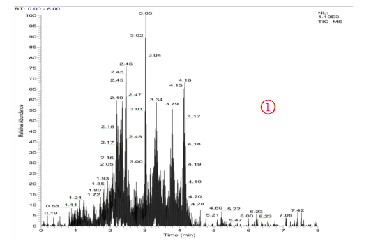

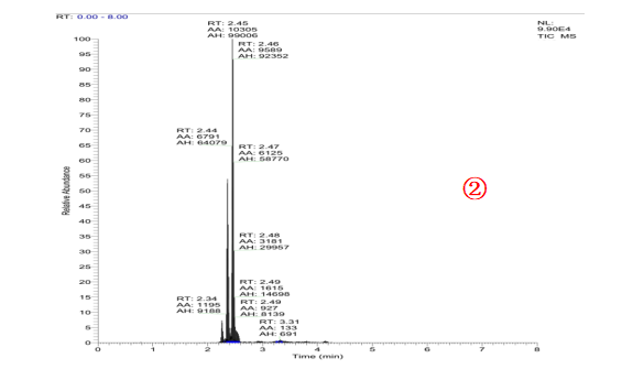

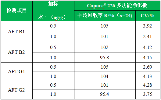

图2中,杂质被明显吸附,TIC色谱图中杂峰更少,上机液更干净;24个孔中黄曲霉毒素的回收率均在90-110%之间,孔间回收率CV值小于5 %,能满足实验使用需求。
表3  玉米粉中黄曲霉毒素加标回收实验结果
