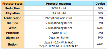

基于S-TrapTM试剂盒的全自动MAM工作流程—

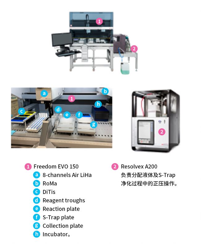

Tecan Freedom EVO及Resolvex A200
液体处理工作站Freedom EVO 150整合
Resolvex A200

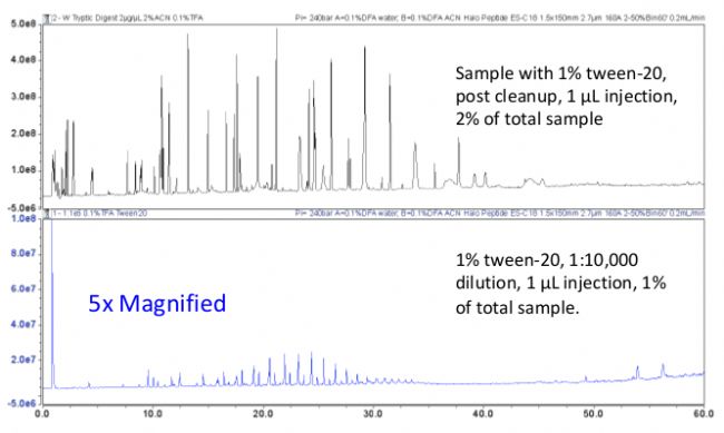

  • 此方法的去污能力强。采用S-Trap处理后,从下图可见该方法可明显去除去污剂,PEG等其他干扰物。
