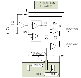

如图1所示,化学阻抗的测定是在电解液中设置两个电极——工作电极(working electrode)和对电极(counter electrode),为了检出工作电极附近溶液的电压,再使用一个参考电极(reference electrode)(也有不能使用干电池等参考电极的情况)。

图1 化学阻抗与驱动装置

根据样品的阻抗情况,化学阻抗采用如图1所示的驱动装置。在用恒定电压测量样品的场合,要用参考电极的检测电压加反馈(叫做电势启动),在用恒定电流测量的场合,要用检出电流加反馈(叫做磁启动)。
