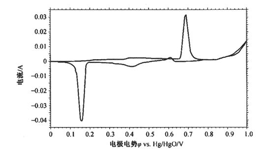

以银丝在KOH溶液进行电化学反应测量循环伏安曲线为例,学习使用循环伏安法研究电极电化学行为。银丝电极在7 mol·L-1KOH溶液中的循环伏安曲线如图1所示,其中电极电势为型对于同溶液中Hg/HgO电极的电势,记为φ vs. Hg/HgO。
图1.电极电势φ vs. Hg/HgO/V
曲线前半段电流随电压缓慢是上升,出现了比较低且平缓的电流峰,这是表面金属Ag氧化为Ag2O的阳极电流峰。当电势扫描至0.25V时,曲线继而出现低而平缓的电流峰,由于Ag具有良好的导电性,反应产生的Ag2O膜覆盖了Ag表面上,导致电极导电性下降,阻碍了反应的进行。当电势扫描至0.65V时,曲线出现了明显的阳极电流峰, Ag2O反应产生转化为电阻率极低的AgO,电阻极化迅速下降,极化电流迅速增大。当电势扫描至0.8V时,溶液中有气泡逸出,OH-在电势作用下产生O2,这时为O2析出的电流。
电势从1V扫描至0.6V时,开始出现了阴极电流峰,这是AgO还原为Ag2O所至,由于Ag2O的电阻率远比AgO高,随反应进行出现了较小的阴极电流峰。电势扫描至0.2V时,出现了第二个阴极电流峰,这是Ag2O还原为Ag所至,此时极化较大,这与AgO导电性很差有关。电流峰的出现,是因为Ag2O逐渐转化为导电性良好的Ag,迅速改善了电机的导电性,电流上升至很高的数值。
