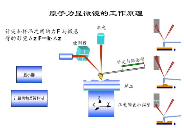

原子力显微镜原理概述
AFM 是在STM 基础上发展起来的,是通过测量样品表面分子(原子)与AFM 微悬臂探针之间的相互作用力,来观测样品表面的形貌。AFM 与STM 的主要区别是以1 个一端固定而另一端装在弹性微悬臂上的尖锐针尖代替隧道探针,以探测微悬臂受力产生的微小形变代替探测微小的隧道电流。
其工作原理:将一个对极微弱力极敏感的微悬臂一端固定,另一端有一微小的针尖,针尖与样品表面轻轻接触。由于针尖尖端原子与样品表面原子间存在极微弱的排斥力,通过在扫描时控制这种作用力恒定,带有针尖的微悬臂将对应于原子间的作用力的等位面,在垂直于样品表面方向上起伏运动。利用光学检测法或隧道电流检测法,可测得对应于扫描各点的位置变化,将信号放大与转换从而得到样品表面原子级的三维立体形貌图像。
AFM 主要是由执行光栅扫描和z 定位的压电扫描器、反馈电子线路、光学反射系统、探针、防震系统以及计算机控制系统构成。压电陶瓷管(PZT)控制样品在x、y、z 方向的移动,当样品相对针尖沿着xy 方向扫描时,由于表面的高低起伏使得针尖、样品之间的距离发生改变。当激光束照射到微悬臂的背面,再反射位置灵敏的光电检测器时,检测器不同象限收到的激光强度差值,同微悬臂的形变量形成一定的比例关系。反馈回路根据检测器信号与预置值的差值,不断调整针尖、样品之间的距离,并且保持针尖、样品之间的作用力不变,就可以得到表面形貌像。这种测量模式称为恒力模式。当已知样品表面非常平滑时,可以采用恒高模式进行扫描,即针尖、样品之间距离保持恒定。这时针尖、样品之间的作用力大小直接反映了表面的形貌图像。

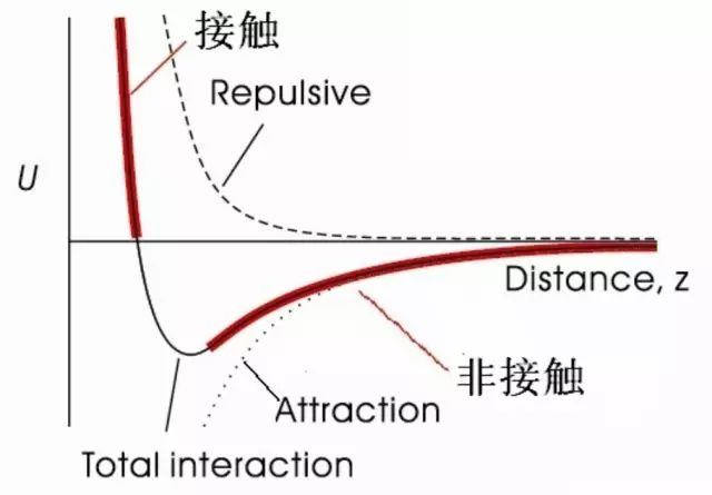

图1 作用力与距离的关系和原子力显微镜的工作原理
原子力显微镜的基本操作模式
目前现有三种基本操作模式,可区分为接触式(contact)、非接触式(non-contact)及轻敲式(tapping)三大类。接触式及非接触式易受外界其它因素,如水分子的吸引,而造成刮伤材料表面及分辨率差所引起之影像失真问题,使用上会有限制,尤其在生物及高分子软性材料上。以下简单介绍三种基本形式的基本原理:
接触式(Contact mode)
利用探针的针尖与待测物表面之原子力交互作用(一定要接触),使非常软的探针臂产生偏折,此时用特殊微小的雷射光照射探针臂背面,被探针臂反射的雷射光以二相的photo diode(雷射光相位侦检器)来记录雷射光被探针臂偏移的变化,探针与样品间产生原子间的排斥力约为10-6 至10-9 牛顿。
但是,由于探针与表面有接触,因此过大的作用力仍会损坏样品,尤其是对软性材质如高分子聚合物、细胞生物等。不过在较硬材料上通常会得到较佳的分辨率。
非接触式(Non-contact mode)
为了解决接触式AFM 可能损坏样品的缺点,便有非接触式AFM 被发展出来,这是利用原子间的长距离吸引力─范德华力来运作。Non-contact mode 的探针必需不与待测物表面接触,利用微弱的范德华力对探针的振幅改变来回馈。探针与样品的距离及探针振幅必需严格遵守范德华力原理,因此造成探针与样品的距离不能太远,探针振幅不能太大(约2 至5nm),扫描速度不能太快等限制。

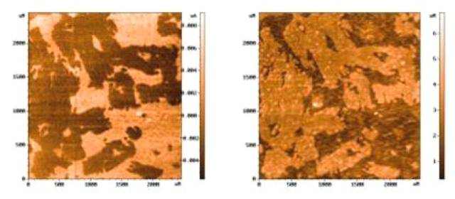

相位式原子力显微镜(Phase Ima ging Force Microscope)
原子力显微镜在轻敲式AFM(tapping mode)操作下,量测及回馈因表面抵挡及黏滞力的作用,会引起振动探针的相位改变量,而抵挡及黏滞力的差异为不同材料性质引起,因此有机会用相位差(Phase la g)来观察表面定性材质分布状况。因相位改变量比起振幅改变量来得敏感,可较易观察平面分布。
在操作控制探针与表面的交互作用力上,可使用Light Tapping 方式(较少力量)达到非破坏性分析,也可使用Hard Tapping 方式(较大力量)达到穿透性,量测及回馈次表面特性,尤其对高分子聚合物及生物分子样品有非常好的性质观察。因为利用探针跳动扫描时表面的高度变化会影响振幅的大小,所以利用振幅变化可以得知表面的结构,但是当表面的成分不同时也会造成探针跳动频率变化,以及相位变化,例如当表面有些区域的性质特别软,造成探针再此区域扫描时跳动的频率变慢,且会产生一相位差,所以利用此一特性让扫描探针显微镜能观察到除了表面形貌之外的不同成份性质,如图4所示。
图4  相位原子力显微镜分析表面不同成份影像变化

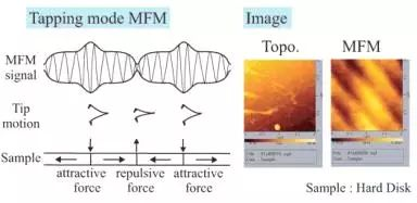

扫描式磁场力显微镜(Magnetic Force Microscope, MFM)
扫描式磁场力显微镜利用具磁性的探针(Si)镀上一层磁性Co-Cr 合金,第一次扫描时Tapping Mode AFM 的振幅用来量测表面高低,分辨率约20~50nm。在Lift 第二次扫描时,振幅受现有磁场变化,依Lift 提升高度而变更,可为雷射光侦测器得知,此差异讯号可用来判断表面磁场分布,最容易同时得到AFM 及磁场分布影像,但是磁场大小却无法得知。
Tapping Mode 和Lift Mode 的操作应用,扫描前必须探针磁化,然后先以Tapping Mode 取得高度变化的影像,然后再利用Lift Mode 量测存在表面上方的磁场分布,因为探针已经经过磁化所以在表面上方扫描时只会感应有磁场的区域,如图5。由于样品磁场大小有不一样的特性,不能使用具强磁性的探针去扫描软磁性的样品,否则样品磁场会被强磁性的探针所干扰,造成一堆杂乱讯号。
图5  扫描式磁场力显微镜磁场分布影像

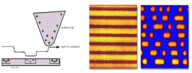

扫描式电场力显微镜(Electrical Force Microscope, EFM)
扫描式电场力显微镜利用Lift Mode operation (提升操作)功能,首先将可导电之探针在第一次扫描时,以Tapping Mode AFM 的振幅用来量测表面高低,在Lift 第二次扫描时,振幅受到现有表面电场变化,依Lift 提升高度而变更,此变化可为雷射光侦测器得知,此差异讯号可用来判断表面导电分布,扫描时同时得到表面高低及导电性分布影像的二张图像,如图8所示。但是此方式无法得知电压大小,欲知电压大小,须用Surface Potential Meter 方式量测.
图8 扫描式电场力显微镜DVD-RW 电场影像

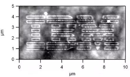

微影操控术(Nanolithography and Nanoma nipulation)Lithography
(微影) 及ma nipulation (操控术)是目前相当热门的研究题目。多年以来Lithography 应用力量及电流方式,已可在材料表面刻出或长出不同尺寸纳米图案。目前研究上是针对(1)如何划出100nm 级图案,10nm 级线宽(2)图案稳定性及操控性等工程议题。此两议题在设备上,目前可以使用封闭式回路控制扫瞄器(Close loopscanner)解决。
Lithography 的要求均必需达到及时性,表示AFM 扫瞄时,欲将某物从a移动至b 时,可在移动后马上扫瞄,期间探针无需重新下探针动作,及时性就非常重要。目前挑战的题目如纳米级定位修补,表面重组,生化上强制接种加速实验。1990年,IBM 公司的科学家展示了一项令世人瞠目结舌的成果,他们在金属镍表面用35 个惰性气体氙原子组成“IBM”三个英文字母如图1-10。科学家在试验中发现STM 的探针不仅能得到原子图象,而且可以将原子在一个位置吸住,再搬运到另一个地方放下。这可真是个了不起的发现,因为这意味着人类从此可以对原子进行操纵。
图10 最小的IBM 广告
