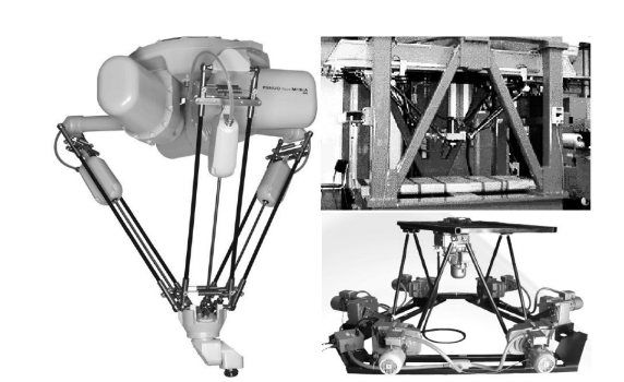

将机器人安全指标法应用于三种并联机器人概念的评价和比较,分别为带旋转头的Delta机器人、Hexlide机器人和Hexa机器人,其中Hexa机器人显示出了最佳的安全特性。
图1. 三种六自由度机械手概念。左:带旋转头的Delta机器人(FANUC M-3iA/6A)。右上:hexlide (IWF, ETH, Zurich),右下角:Hexa运动平台(Servos & simulation Inc. 710-7)

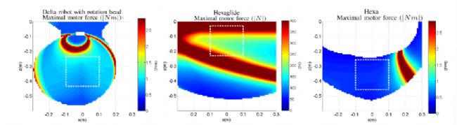

图2. 电机的受力图,图中的X轴和Y轴表示工作空间切片中的位置。在一般化的力图的颜色是归一化的最大电机力的三个执行器具有相似的电机功率。白盒子内的空间代表了所需电机功率最小的最佳工作空间

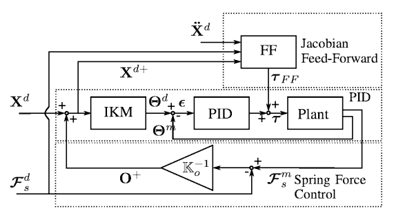

由模型不确定性和力摄动(例如颅骨接触力的变化)引起的扰动将被并联机器人的非线性运动学和动力学行为放大。传统的控制器策略,如反馈线性化和柔顺控制,使用联合空间动态模型来计算所需的电机转矩。对于一些并联机器人,这些关节间距模型是不可用的,而对于其他的需要很高的计算能力,因此需要使用其他策略,四个控制器被引入来补偿这些干扰,并允许足够的响应时间。
图3. 对控制器轨迹进行的评估,四个控制器的归一化误差以及所产生的弹簧力

在建立动力学模型的基础上,对Hexa操作器的四个控制器进行了评价,该控制器采用简单的PID控制与雅可比矩阵相结合,前反馈和弹簧力控制在运动模式类似的头部摇摆行走中提供了足够好的表现。因此仿真结果表明,该机器人的位姿精度足以满足TMS刺激。
