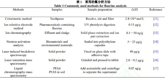

如表1所示,氟的常用分析方法包括分光光度法、离子选择电极法、离子色谱法、中子活化分析、激光诱导击穿光谱、激光电离质谱、液相色谱-质谱联用等。每种方法都有其独特的优势和局限性。分光光度法和离子选择电极法使用方便且成本低,但在实际分析中易受样品pH值、基体效应和干扰离子的影响。离子色谱法适用于检测痕量含氟离子,但需要使用标准物质进行定性和定量分析。液相色谱-质谱联用技术能够高效分离和鉴定未知氟化合物,具有极高的分析灵敏度。然而,这些方法通常仅限于溶液样品,且样品处理过程较为复杂。中子活化分析可测定固体样品中的氟总量,但依赖于反应堆等核科学设施。激光诱导击穿光谱和激光电离质谱不仅能够原位分析固体样品中的氟总量,还可以实现样品中氟的成像。为了满足工业生产和科学研究需要,亟需发展更灵敏、更高效,且能够实现原位分析和形态分析的氟检测技术。

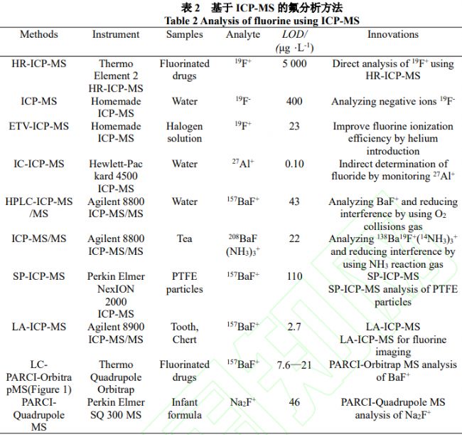

电感耦合等离子体质谱法(ICP-MS)是一种痕量元素分析技术,具有检出限低,动态范围宽,分析速度快等优点,目前已广泛应用于环境、材料、核工业、地质等领域。商用ICP-MS的离子源采用氩等离子体(氩的第一电离能为15.76eV),其温度约为7000K,因此大多数元素在等离子体中能够形成一价正离子。然而氟具有更高的第一电离能(17.42eV),在氩等离子体中很难生成19F+。此外,19F+还会受到多原子离子(如1H316O+、1H18O+等)的严重干扰,这使得商品化的四极杆ICP-MS难以直接对氟进行分析。针对ICP-MS在氟分析中的挑战与局限,研究人员开发了多种基于ICP-MS的直接和间接检测方法以及联用技术,成功实现了待测样品中氟的分析,见表2。
高分辨电感耦合等离子体质谱(HR-ICP-MS)因其较高的质谱分辨率,能够有效消除19F+的干扰信号。BU等利用质谱分辨率为4000的HR-ICP-MS直接分析19F+,实现了5.0mg/L的检出限。HAYASHI等通过将电热蒸发(ETV)与ICP-MS联用,并引入第一电离能为24.6eV的氦,显著提升了氟在等离子体中的电离效率,从而提高了氟分析的灵敏度,检出限达到了23μg/L。由于氟的高电负性,VICKERS等推测氟元素在等离子体中更倾向于生成19F-,因此采用专门设计的负离子分析ICP-MS对19F-进行检测,结果表明19F-的信噪比优于19F+。
由于商品化的ICP-MS大多采用四极杆质量分析器,研究者进一步开发了基于四极ICP-MS的氟分析方法。BAYON等[25]引入过量的Al3+与样品中的F-形成AlF2+络合物,通过检测AlF2+中Al+的信号间接测定氟含量。在等离子体中某些二价金属离子(M2+)也可以与F-结合形成含氟多原子离子(MF+),通过检测这些含氟多原子离子也能够实现氟的定量分析。MF+的键解离能高和金属离子电离能低,更有助于形成稳定的MF+目标离子;由于金属氧化物多原子离子MO+可能会干扰MF+的检测,还需要选择MO+键解离能低的金属离子。JAMARI等选用Ba2+与F-生成多原子离子157BaF+,并通过在反应池引入氧气以降低BaOH+的干扰,从而实现了氟的分析。GUO等开发了基于串联四级杆电感耦合等离子体质谱(ICP-MS/MS)技术的氟分析方法,在四极杆Q1中选择157BaF+,并在四极杆Q2中通入NH3气,使BaF⁺与NH₃反应生成BaF(NH3)3+,随后通过四极杆Q3筛选测量208BaF(NH3)3+,从而有效地降低了干扰,提高了定量结果的准确性。此外,GUO等还开发了校正干扰离子的数学方法,进一步减少了多原子离子对氟检测的干扰。

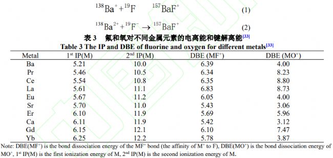

JAMARI等对BaF+的形成机制进行了深入研究,发现机制(2)[式(2)]是形成BaF+的主要途径,因此第二电离能对MF+的形成影响更为显著。由表3可见,BaF+是首选的金属离子。

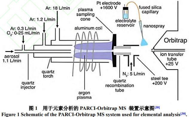

此外,REDEKER等开发了一种基于等离子体辅助反应化学电离(Plasma-assistedreactionchemicalionization,PARCI)和高分辨静电场轨道阱质谱(OrbitrapMS)的氟分析方法(图1)。含氟分析物在等离子体电离后,与纳喷雾引入的Ba²⁺反应生成BaF⁺,再用高分辨质谱完成分析。利用类似的PARCI-OrbitrapMS的方法,HAHM等实现了氟、氯、溴、碘等非金属元素的检测,该方法具有较高的灵敏度,氟的检出限比ICP-MS/MS方法降低了10倍。LESNIEWSKI等[31]改进了基于PARCI电离和单四极杆质谱分析氟的方法。在PARCI电离源中,样品中的氟与加入的Na反应生成Na2F+,用单四极杆质谱就可以实现氟的高灵敏度检测,氟的检出限与基于157BaF+检测的ICP-MS/MS方法接近。
