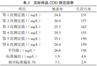

按照样品分析步骤分别测定低、中、高3种不同浓度的COD标准样品以及地表水、生活污水两种实际样品。每个样品进行6次重复性测定[5],计算平均值、标准偏差和相对标准偏差,测定结果如表1和表2所示。从表1可以看出,标准样品COD测定结果的相对标准偏差介于1.0%~6.0%。从表2可以看出,实际样品COD测定结果的相对标准偏差介于2.9%~7.1%。由表1、表2可知,快速消解分光光度法测定水质COD的相对标准偏差为1.0%~7.1%,说明该方法具有良好的精密度,能够满足试验要求。

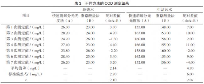

目前,我国COD测定应用最广泛的方法是重铬酸盐法,选择该方法作为快速消解分光光度法的对比方法。方法比对采用的实际样品类型包括地表水和生活污水。每类样品采集7个浓度水平接近的样品,分别采用快速消解分光光度法和重铬酸盐法进行测定,获得7组配对测定数据,对两种方法的测定结果进行t检验[5-6],检验结果如表3所示。
检验统计量t的计算公式为:
式中:d-表示配对差值的算术平均值;Sd表示配对差值的标准差;n表示测定次数。
查t分布表可知,当测定次数为7,自由度f=6,给定α=0.05,t(6,0.95)=2.447,地表水和生活污水两种实际样品经两种方法测定,配对t检验结果均小于t(6,0.95),说明两种方法无显著性差异。
