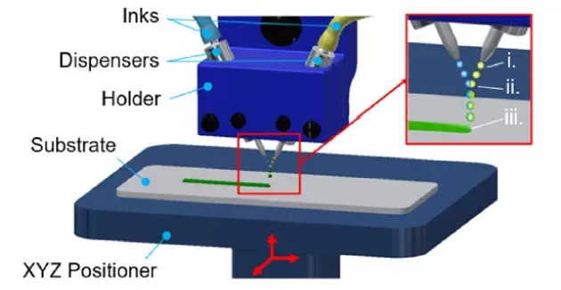

传统3D打印技术开发的材料仅集中在热塑性聚合物和金属上,不适用于更广泛的工业聚合物材料,如有机硅和环氧树脂:它们有两种或两种以上的活性成分,通过混合引发化学反应而聚合。最简单的聚合方法是直接混合进行化学反应,但这种预聚物极易堵塞喷头影响打印。本次研究中,开发了一种基于喷墨的打印方法,使用MicroFab Inkjet喷墨打印技术,以及MicroFab的双喷头,同时产生反应性成分的液滴,在自由空间中融合和混合它们,并沉积这些固化液滴,从而形成3D结构。示意图如图1所示。
▲ 图1 反应性喷墨打印示意图;(i)两种组分液滴独立并同时喷射,(ii)液滴在喷头外自由空间由于其运动轨迹交叉而合并,(iii)聚结液滴以图案形式沉积在移动基板上。

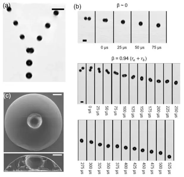

通过液滴运动及其聚结的高速成像(图2a)观察了打印过程的动力学,周期性脉冲触发含有戊二醛交联剂(左)和硅酮基(右)的压电点胶器,产生直径(分别为32µm和42µm)和速度(分别为1.07m/s和0.93m/s)几乎相同的液滴,以抵消合并液滴中产生的任何水平动量,并增加合并过程的稳健性。两种反应性组分的适当混合对于提供均匀的结构至关重要。
▲ 图2 a)戊二醛溶液(左)与DMS-A11(右)在自由空间(比例尺=100µm)内的碰撞聚合。b)根据β参数表征方法(比例尺=50µm)。c)PDMS水滴的顶部侧面和截面。两幅图对应两个不同的液滴(比例尺=20µm)。

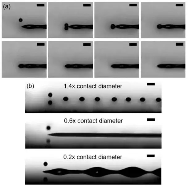

两种反应性组分的适当混合对于提供均匀的结构至关重要,通过调整沉积参数,可以获得各种1D和2D结构,打印结果的形状和结构取决于基材的表面能、连续液滴之间的时间和距离,如图3中线状图案的沉积所示。通过固定液滴尺寸(123µm)和喷射(沉积)频率(50Hz)来控制液滴沉积在基板上的位置,同时改变打印基板相对于打印头的移动速度(进料速度)在80mm/min和500mm/min之间,当间距减小到略低于接触直径时,液滴相互融合形成一条连续、光滑、均匀的线,这是获得可复制结构的最佳打印条件(图3b中)。
▲ 图3 a)一条连续线的形成。每0.1ms连续拍摄一次快照(比尺=100µm)。b)玻璃表面沉积液滴之间不同间距的打印线,沉积间距为167µm,相当于液滴接触直径的1.4倍(上),沉积间距73µm(接触直径的0.6)(中间),沉积间距28µm(接触直径的0.2)(底部)(比例尺=100µm)。

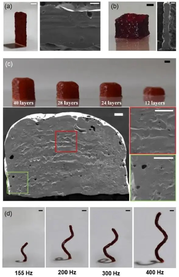

▲ 图4 PDMS的可打印形状。a)1560层高纵横比墙体图像(~330µm厚)(比例尺=5mm) (a,左),墙体水平截面SEM图像(比例尺=100µm)(a,右)。b)200层框架(约290µm厚)(比例尺=1mm)(b,左)。框架的垂直截面(比例尺= 200µm)(b,右)。c)不同高度的长方体(比例尺=1mm)(c,顶部)。不同位置孔隙大小不同的填充盒截面(比例尺=200µm) (c,底部)。d)无支撑材料的不同频率印刷的螺旋弹簧(比例尺=2mm)。
尽管液滴产生、自由空间合并和沉积的过程可能看起来相当脆弱,但这是一个令人惊讶的稳健和稳定的过程。如图4a所示,在没有使用任何支撑材料的情况下垂直打印薄壁,共1560层,高17mm±0.5mm,宽9.5mm±0.2mm,厚330µm±20µm。该打印3D结构的宽高比(AR)大于50。如图4b所示,在7分钟内可打印完成一个由200层组成的盒子,沿X、Y、Z方向打印出的框架尺寸分别为4.14×4.0×2.43mm,垂直切割的框架截面,其厚度为290µm±20µm,其整个高度厚度非常均匀,实验结果表明,反应性喷墨对于生产具有光滑侧壁的高大均匀的高纵横比3D结构是非常有发展的。
不仅可以打印框架,还可以使用如图4c所示的适当的工具路径3D打印立方体或长方体等填充形状[2],其中一系列具有相同基础尺寸2.94mm×2.84mm和不同高度的长方体被打印出来。为了展示反应性喷墨打印的特点,打印了一个螺旋微线圈形状(图4d),其中每个打印的液滴仅部分重叠于之前打印的底层结构。由于反应速度快,液滴在撞击后立即凝固,待形成的结构不需要支撑就从基体上生长出来。同样,液滴的喷射频率可以决定155Hz、200Hz、300Hz和400Hz频率下产生的绕组线圈线的直径,分别产生1.05mm、1.10mm、1.27mm和1.43mm的线径。
