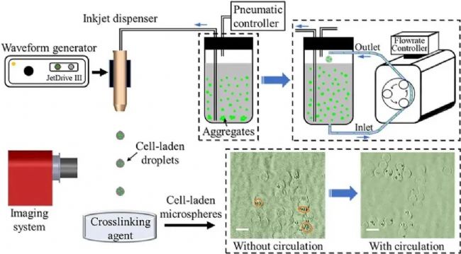

▲ 图1 带有生物墨水储液器的喷墨生物打印装置示意图
如图1,使用MicroFab波形发生器连接MJ喷墨喷头(120μm)并向其发送信号,以产生生物墨滴。通过连接在生物墨水储液罐底部和顶部的生物用硅胶管控制墨水循环,流速0.3ml/min,维持细胞分布均匀。

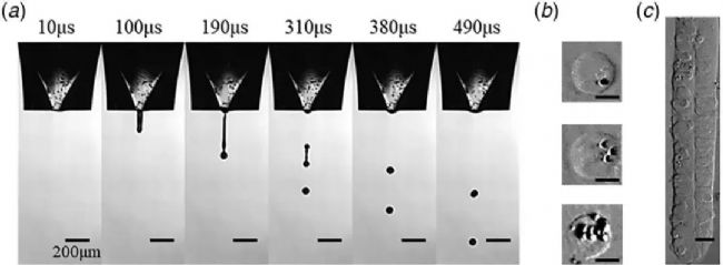

▲ 图2 (a)喷墨打印的液滴生成过程(b)微球包载单个细胞、小细胞聚集体和大细胞聚集体图,比例尺40μm
图2展示了液滴生成过程及打印结果的代表图像,喷墨频率、喷墨喷嘴的移动速度和移动偏移之间进行交叉优化,以打印最佳的生物膜层。采用100Hz的喷墨频率、200mm/min的移动速度和100μm的移动偏移来实现生物打印微球和生物打印线条之间的最佳融合。

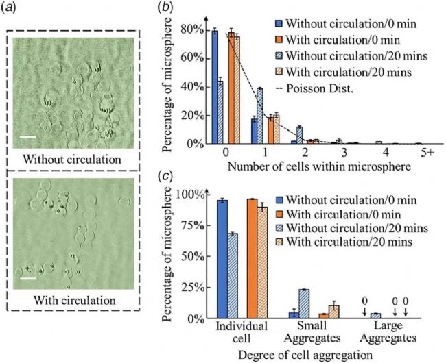

▲ 图3 在0.5%(w/v)NaAlg和1×106个细胞/ml的微球内细胞分布和细胞聚集:(a)代表性图像,(b)细胞分布,以及(c)细胞聚集。比例尺:100μm

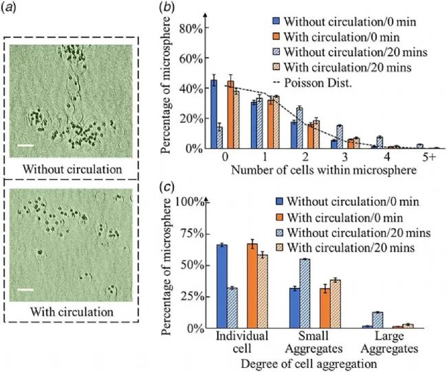

图3结果证明,有墨水循环系统时,生物打印微球内细胞分布的均匀性得到改善,如图3(a)所示,当无墨水循环时,微球的平均细胞数增加到0.806,因为细胞会沉降从而导致局部细胞浓度和细胞聚集增加;当引入墨水循环时,平均细胞数从 0.255略微增加到0.305,这表明喷墨打印微球内细胞分布的均匀性得到了显著改善。如图4所示,当细胞浓度高时(5×106个细胞/ml),引入生物墨水循环也能抑制细胞的聚集,应用生物墨水循环来促进喷墨打印微球内的细胞分布均匀性也适用于高细胞浓度。

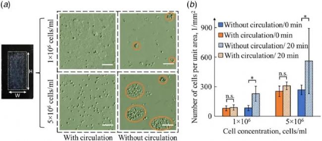

▲ 图5 含有3T3小鼠成纤维细胞的生物打印片材内细胞分布均匀性改善的结果:(a)生物打印片材(宽:0.5mm和高:1mm)和局部成像(比例尺:100μm)的代表性图像及(b)统计结果
应用生物墨水循环能提高生物打印片材内细胞空间分布的均匀性,图5(a)为生物打印片状结构中细胞分布的影响(随机选择面积为0.5×0.5mm的10个样本)。图 5(b)显示了不同细胞浓度下生物打印片材的相应细胞分布结果,当无墨水循环时,低细胞浓度和高细胞浓度的高标准差反映了细胞聚集程度高、细胞分布不均匀,突出了解决细胞沉积和聚集问题的必要性。

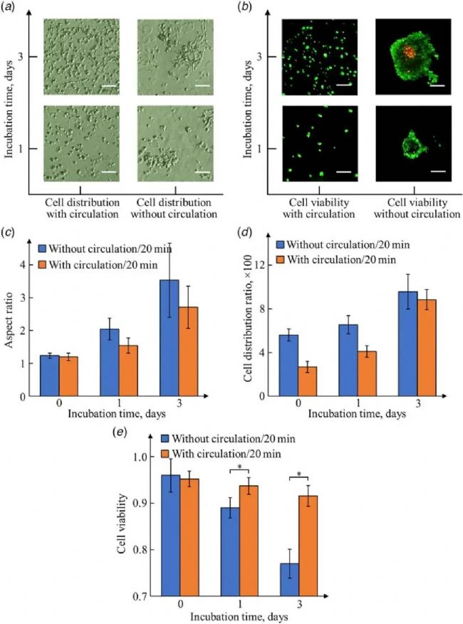

▲ 图6 孵育期有/无墨水循环对(a)细胞分布和(b)细胞活力的影响,(c)细胞纵横比、(d)细胞分布比和(e)细胞活力的统计。比例尺:100μm
图6展示了生物墨水循环对细胞分布及打印后细胞生长、增殖和活力的影响。均匀的细胞分布在细胞数量方面促进细胞增殖,在5×106个细胞浓度、20min生物墨水循环下,细胞孵育三天的活力从95%下降到92%,相比之下,无墨水循环的细胞活力从96%降到77%。细胞死亡通常发生在大细胞聚集体的中心周围,可能是由于外层细胞过厚阻碍了营养物质和氧气的交换,因此细胞聚集体严重影响生物打印质量,生物墨水循环及喷墨打印技术结合,制备均匀的片状结构,改善了细胞分布,促进细胞存活(培育3天从77%增到92%)和增殖(培育3天从1.7倍增到3.3倍)。
