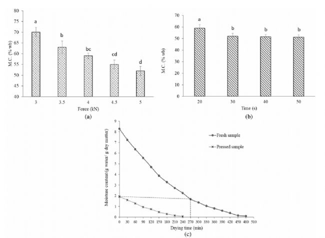

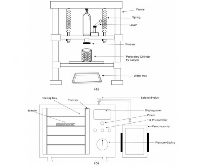

压榨处理:取50 g新鲜菌丝体样品,在3–5 kN负载范围内压榨20–50秒,以优化最佳压榨条件。样品置于穿孔圆筒中,由压榨机施压。从孔中挤出的水收集在底部托盘内。在45°C和450 mmHg条件下观察压榨对杏鲍菇菌丝体干燥行为的影响,以分析干燥时间的缩短情况。
(a)压缩机与(b)真空干燥器示意图
真空干燥实验:在实验室规模真空干燥箱中进行干燥实验。远红外辐射达到设定温度后,将菌丝体样品均匀铺展在培养皿上(厚度5 mm),在常压下装入干燥箱。随后开启真空泵,将干燥腔室内空气排出以达到目标真空条件。干燥实验在三个温度水平(40、50和60°C)和三个压力水平(260、160和60 mmHg)下进行。每30分钟记录一次水分损失,分析干燥速率和水分比。干燥过程持续至压榨菌丝体样品的水分含量达到10%(干基)为止。

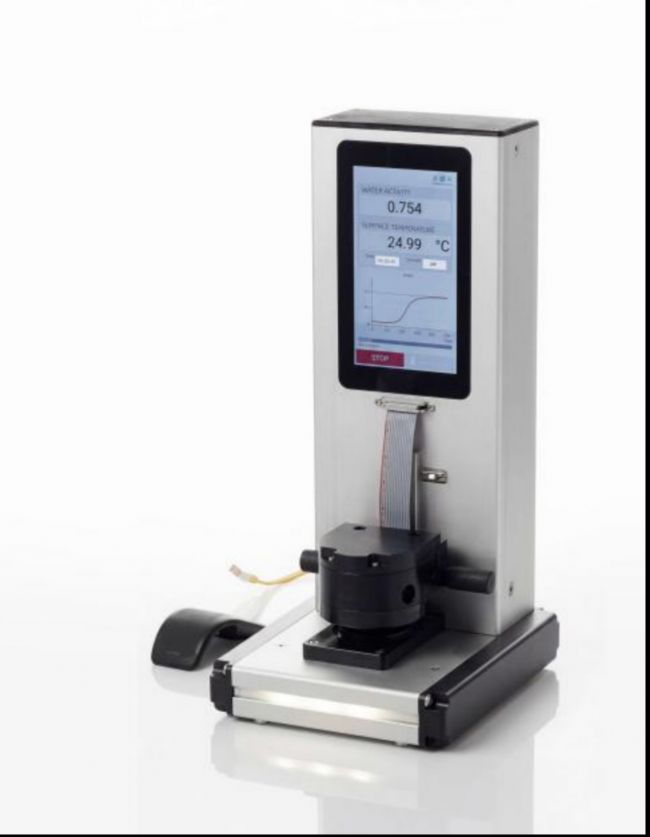

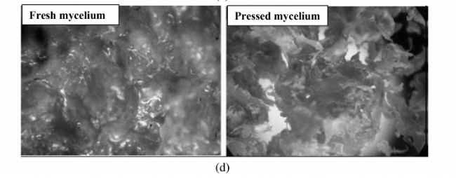

品质属性评价:采用色差计测量干燥和新鲜菌丝体样品的颜色,计算褐变指数。在27°C下使用GBX eFAst Lab水分活度仪分析新鲜和干燥样品的水分活度。通过测定水溶性指数和水吸收指数评价干燥粉末的功能特性。采用堆积密度和振实密度计算Hausner比和Carr指数,以评价粉末的流动性和内聚性。使用光学显微镜分析新鲜和压榨样品的表面微观结构变化,扫描电子显微镜用于观察干燥菌丝体粉末的表面形貌。
GBX eFAst Lab水分活度仪

(a) 在30秒时压力对含水率的影响;(b) 在5 kN时时间对含水率的影响;(c) 在45°C和450 mmHg条件下压榨对菌丝体干燥行为的影响;(d) 新鲜与压榨菌丝体的光学显微镜观察。在同一图表中,柱状图末端字母不同表示经Tukey检验差异显著(p < 0.05)。

新鲜菌丝体在3–5 kN力下压榨20–50秒,发现5 kN力下压榨30秒可获得最佳水分含量(52 ± 2%湿基)。优化条件下的压榨可去除约6 g水/g干物质,使干燥时间缩短48%–50%。薄层模型拟合表明Page、Wang and Singh、Verma和Midilli模型拟合良好。基于Akaike信息准则,Midilli模型在七个条件下AICc最小,为描述压榨菌丝体真空干燥行为的最佳模型。在60°C和60 mmHg条件下,有效扩散系数和活化能达到最优值,褐变指数和水分活度最低,水吸收指数最高。真空干燥条件对Carr指数和Hausner比未见影响(p ≥ 0.05)。扫描电子显微镜图像显示真空干燥导致收缩,纤维结构被破坏,干燥菌丝体孔隙率降低。在60°C和60 mmHg条件下干燥的杏鲍菇菌丝体具有最佳性质,且时间和成本较低,可用于开发肉类替代品和功能性食品。
