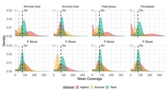

一、覆盖均匀性
三种WES试剂盒在不同组织来源样本中的外显子区域平均覆盖深度密度分布
解读:
8张密度图分别展示了羊水(2份)、胎儿组织、成纤维细胞和外周血(4份)中,三种试剂盒的靶向外显子区域平均覆盖深度的分布。
核心发现:
Twist:在所有样本类型中均呈现最集中的峰。这意味着绝大多数靶向外显子区域的覆盖深度高度一致,既没有大量区域低于38x(避免漏检),也没有大量区域远高于75x(避免浪费测序通量)。
Agilent与Illumina:分布曲线明显更扁平。尤其在非外周血样本中,两者曲线显著向左拖尾,说明外显子区域覆盖深度与诊断阈值有差距。
结论:图1直观证明,Twist在覆盖均匀性上具有结构性优势,且这种优势在DNA质量受损的样本中被急剧放大。

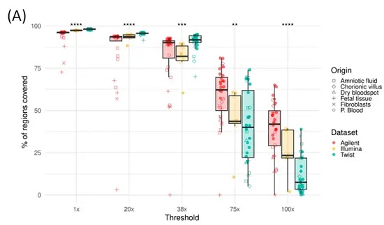

二、临床基因覆盖度
三种WES试剂盒在不同覆盖阈值(1x/20x/38x/75x/100x)下覆盖的临床相关区域百分比
解读:
• 在外周血样本中,三款试剂盒的表现差异基本持平,Twist以92.42%略微领先。
• 但在非血液样本中,Agilent的非血液样本38x覆盖率从91.05%降至72.15%,Illumina从80.74%降至81.66%,Twist仅从92.42%降至88.98%。这意味着:当样本DNA质量因预分析因素受损时,Twist表现出最强的稳健性。
• 在高深度阈值(75x、100x)下,Twist的过度测序程度最低,说明其测序通量利用效率最高。

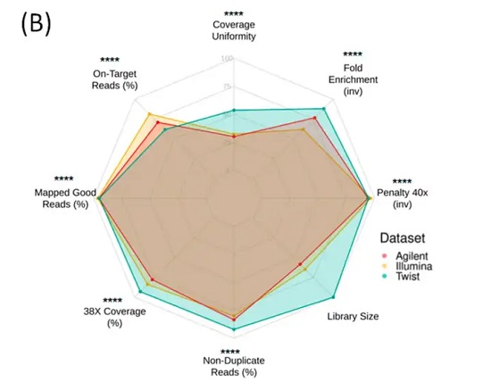

三、多维质量指标:雷达图的全景对比
三种WES试剂盒的八项NGS质量指标雷达图对比
解读(顺时针从顶部开始):
四、难测区域(DTS)捕获

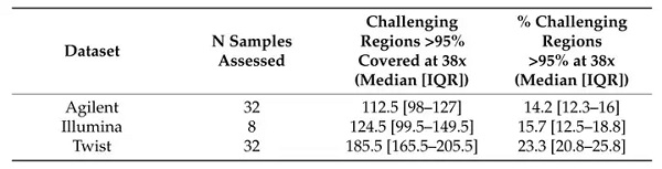

研究还评估了一个极具挑战性的指标——795个被定义为"短读长测序困难区域"(Difficult-to-Sequence, DTS)的临床相关区域(Hijikata et al., 2025)。
这一结果对临床诊断意义重大——许多致病突变恰好位于这些"难测区域"中,捕获能力的差距直接关系到检出率。
