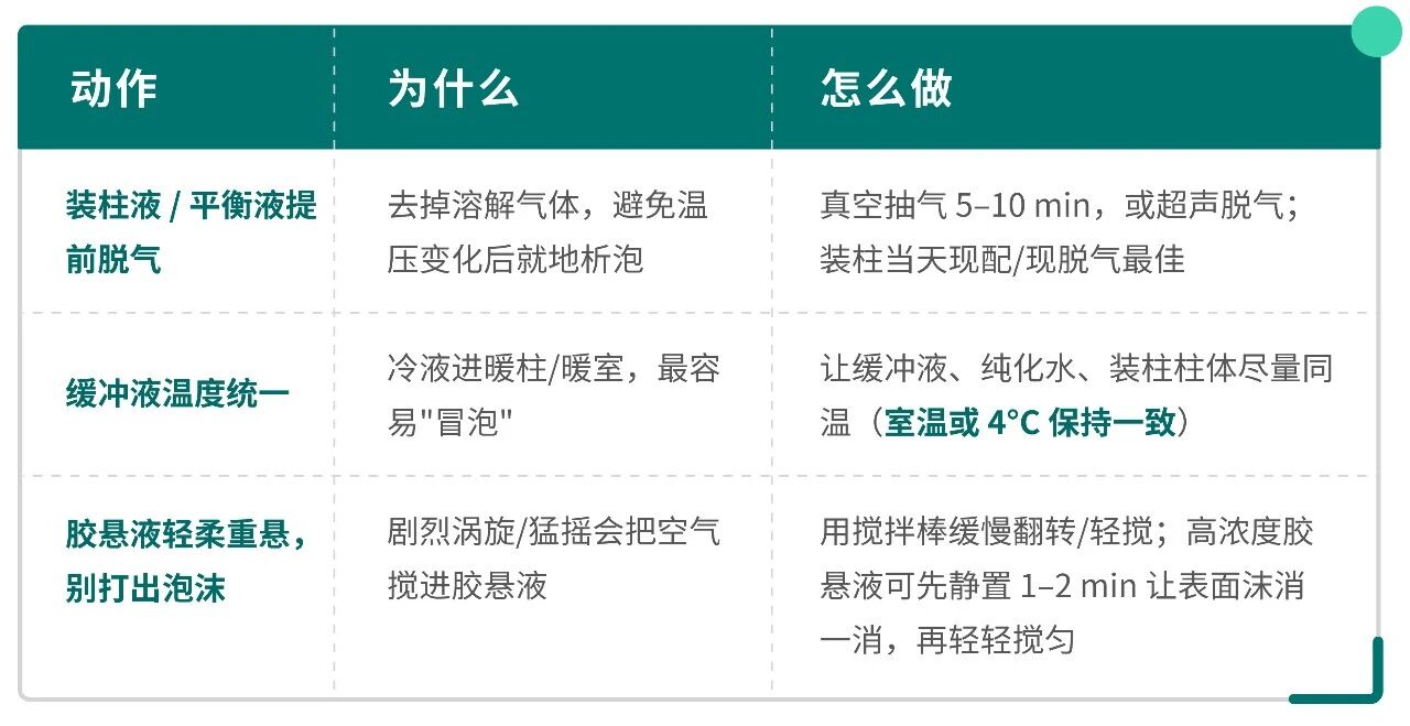

◉ Step 0:Buffer & 物料准备(消灭"隐形气泡"的源头)
Bubble-Free Column Packing Guide-pic-01
如果你的填料是从保存液里抽滤换液再重悬的:砂芯漏斗抽滤时也要注意不要让液面彻底抽干暴露给空气——始终保持液面覆盖介质。

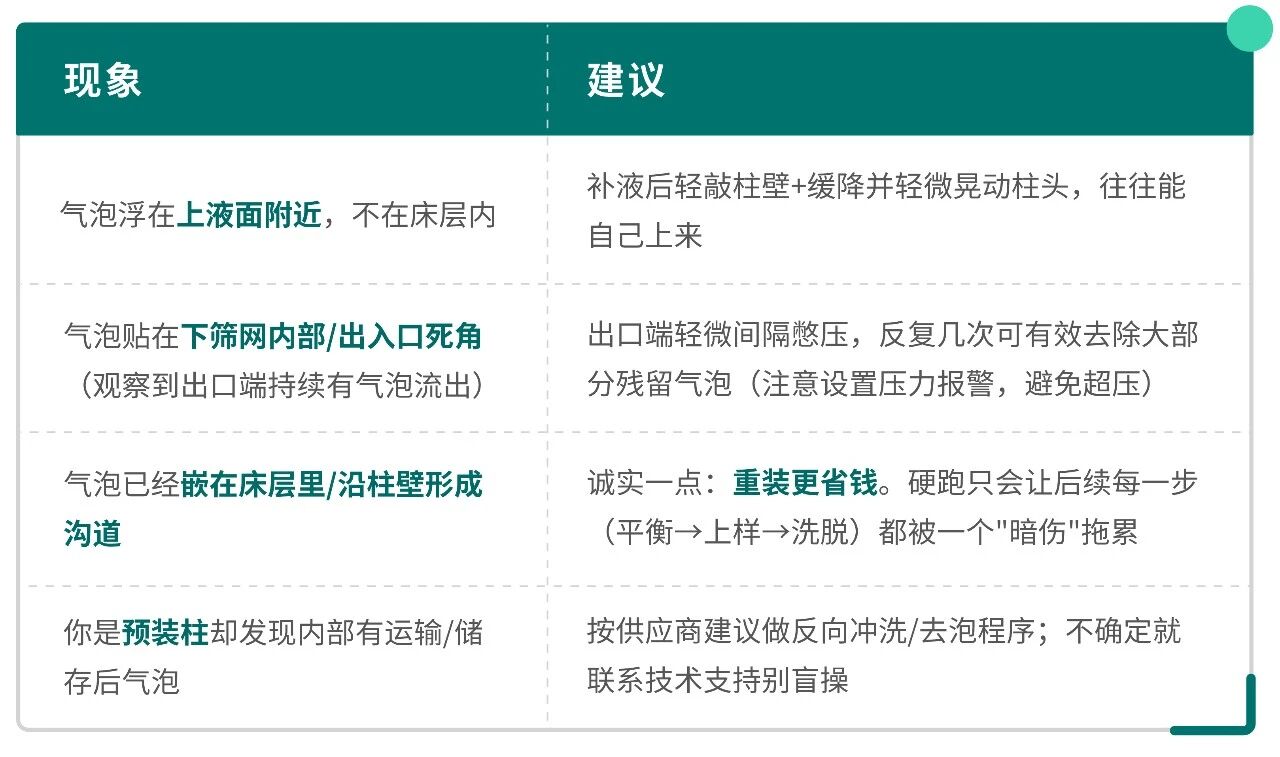

如果已经装完了发现有泡,怎么办?
先别急着判死刑,做个快速分级:
