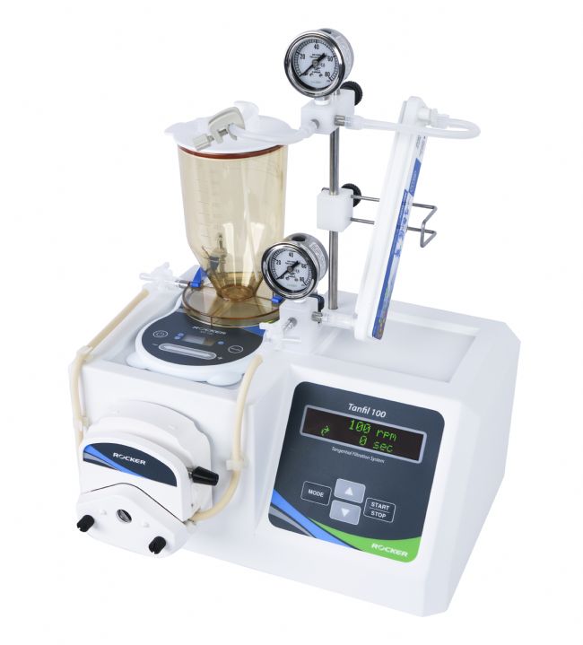

Tandil100实验室切向流过滤系统采用集成设计,整合蠕动泵、高精度双压力表、独立电磁搅拌单元、500mL大容量PES浓缩瓶与全套标准化管路配件,在使用前可以根据使用的膜包不同,使用管路套件将其连接起来。首先使用配套六角扳手拆开主机壳体固定螺丝,将支撑座锁附至机身,调整支撑杆使加工平面朝向设备后方并锁紧固定。
2. 压力岐管模组装配
先安装下层进液压力岐管,将组件穿入支撑架底部,保证压力表表头朝前,拧紧后方手拧螺丝固定;把支架固定座卡入卡匣支撑架,套装至支撑杆中段后锁死;最后将上层回流压力岐管安装于支撑架顶部,同样紧固后侧螺丝。
3.   搅拌与浓缩瓶单元安装
把超薄磁石搅拌器嵌入机身预留凹槽,搅拌器电源线接入主机后侧专用输出插座;在浓缩瓶瓶盖预装碟型滤器,将浓缩瓶平稳放置在搅拌器上方,确保放置稳固。

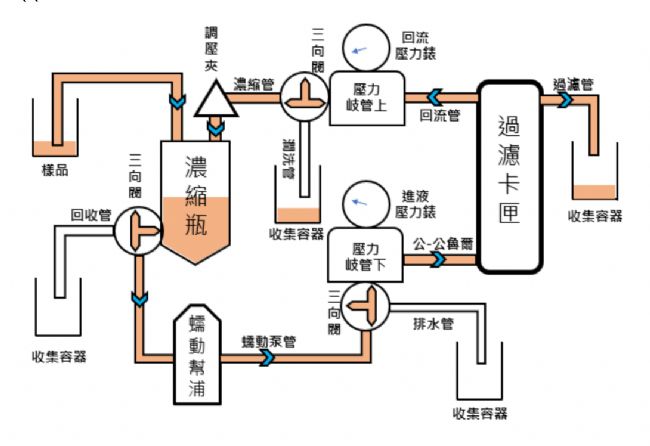

取下浓缩瓶底部、下层进液岐管前端、上层回流岐管左侧的鲁尔密封堵头,分别在三处接口安装三通换向阀,作为流路切换核心部件。
5.   全套管路裁切与装配
依据工艺需求裁切不同规格硅胶管路,管路两端预装对应鲁尔转接头并用管夹固定。蠕动泵循环管采用乳白色Pharmed材质,长度50cm,两端均装配公鲁尔转1/8英寸接头;回流、清洁管路选用半透明Ultra-C材质,长度15cm,两端双接头配置;浓缩管15cm、回收管20cm、排水管20cm、润洗管20cm均为单端公鲁尔接头,过滤管20cm为单端母鲁尔接头。全部管路装配完成后,将调压夹固定在浓缩管上,用于调节回流侧压力。

初次使用或实验结束后需完整循环清洗,使用清洁管连通上下两组压力岐管,向浓缩瓶倒入清洁液并盖紧瓶盖,调整全部三向阀至清洁循环流路;启动蠕动泵缓慢提升转速至50rpm,逐段检查所有接头、管路有无渗漏,出现漏液则拧紧鲁尔接头;保持系统循环15至30分钟后停机,完成整机流路清洁。清洁后的管路可拆下进行高温灭菌处理。
7. 废液排出与样品收集
停机状态下调换三通阀流路,开启浓缩瓶瓶盖单侧气密帽,依靠重力让瓶内样品沿回收管流入收集容器;如需回收管路内残留样品,拆除过滤卡匣,用清洁管连通上下岐管,调整阀件后启动泵体循环,将管路内液体全部回收至浓缩瓶;再次切换瓶底三通阀,打开气密帽依靠重力排液,若排液不彻底,调整排水管流路,启动蠕动泵借助泵力排空全部液体。

分为单润洗卡匣、卡匣+系统同步润洗两种模式。仅润洗膜卡匣时,调整阀件使润洗管路对接收集容器,浓缩瓶装入润洗液,低速启动泵体逐步升压至卡匣推荐操作压力,持续循环润洗,润洗液用量遵循膜卡匣原厂说明;同步润洗设备与卡匣时,微调三通阀切换全循环流路,同步调节泵转速与调压夹,使进液、回流压力均匹配卡匣标准参数,循环至瓶内剩余指定体积液体后停机,按照废液收集步骤排空润洗液。润洗前需预先完成卡匣基础冲洗。
9.样品预处理与浓缩实验
预处理阶段,将缓冲液加入浓缩瓶,调整流路后低速启泵,缓慢升压至卡匣建议压力,排尽管路内部气泡;待瓶内液体耗尽时停机,拆下过滤管排空残留液体后复原卡匣,完成实验前置预处理。浓缩操作时向浓缩瓶投入待处理样品,启动泵体后同步调控转速与调压夹,严格控制回流压力上限40psi,进液压力不超过卡匣额定限值;持续循环直至达到目标浓缩倍数,停机后回收全部样品。
