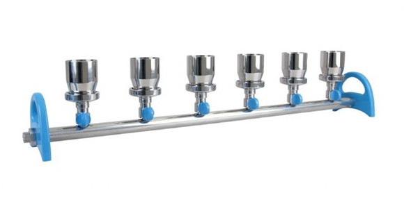

不锈钢多联大容量过滤器‌:采用316L卫生级不锈钢材质,单杯容量最高可达500ml,可同时处理3个及以上样品,耐酸碱、支持121℃高温高压灭菌,适配多批次样品同步过滤场景。

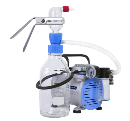

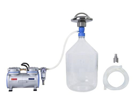

连续过滤装置,可以根据抽滤瓶的大小,进行过滤大洋样品。不锈钢材质的常用于培养液、葡萄酒的纯化,玻璃材质的常用于有机溶剂的纯化。
