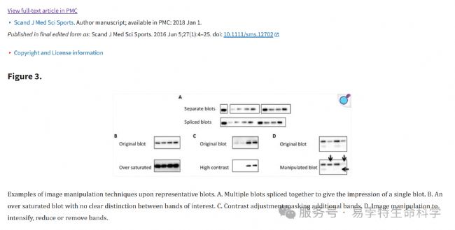

WB信号只有处于经过验证的线性区间时,条带强度才适合用于相对定量;过弱信号可能被背景淹没,过强信号则可能因饱和失去区分度。原理参考Bass等的WB技术综述

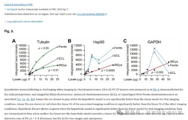

需要强调的是,“动态范围更宽”不等于自动得到准确数据。无论采用哪种方法,都应确认目标条带处于检测器的未饱和线性区,并验证上样量、抗体浓度和曝光参数。定量WB还需要合适的归一化方式、足够的生物学重复和透明的图像处理记录。
检测信号与真实蛋白量只有在经过验证的线性区间内才能保持可解释关系。非线性放大可能高估变化,检测饱和则可能低估变化。示意图依据Janes的定量免疫印迹研究整理

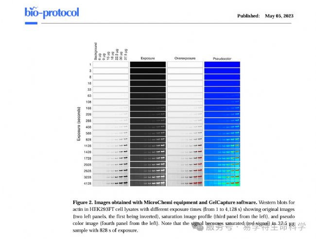

化学发光的主要风险不是“不能定量”,而是更容易因曝光或信号饱和而失去定量价值。如果强条带已经达到检测上限,再亮也不会产生可区分的灰度差异;如果弱条带落入背景噪声,则“没有拍到”也不等于“没有表达”。因此,应保留原始图像,并通过短曝光、梯度上样或系列曝光确认线性区间;用于发表时还应保存和提供未经裁剪、尽量少处理的原始图像。
化学发光WB可以进行相对定量,但应通过系列曝光识别饱和,并为所有待比较样本选择共同的线性区间。原理参考Cañada-García与Arévalo提出的化学发光定量流程

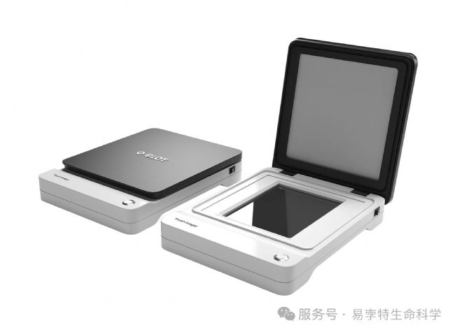

Touch Imager电子压片成像仪
Touch Imager是一款面向WB等化学发光样品的接触式成像设备。与通过镜头远距离收集信号的成像路径不同,它让膜与大尺寸感光芯片近距离贴合,减少光在传播和镜头环节中的损失。对用户而言,这种设计的价值不是一个抽象参数,而是增加弱信号被记录的机会,并降低为寻找合适曝光条件而反复试拍的负担。
在实际工作流中,Touch Imager提供自动、手动单张和手动多张成像方式;支持采集预染Marker并与化学发光图像合并;配套Touch Viewer可进行条带灰度分析、背景扣除和结果导出。其较宽的信号采集范围有助于同时呈现强弱条带,但任何定量结论仍应以未饱和、经线性验证的数据为前提
如果你决定采用化学发光,尤其经常面对弱信号、强弱条带并存或曝光耗时的问题,Touch Imager提供的是针对化学发光采集环节的一种解决思路。最稳妥的选型方式,是带上自己的膜,在相同样品和发光条件下比较信噪比、饱和情况、曝光时间与重复性。
