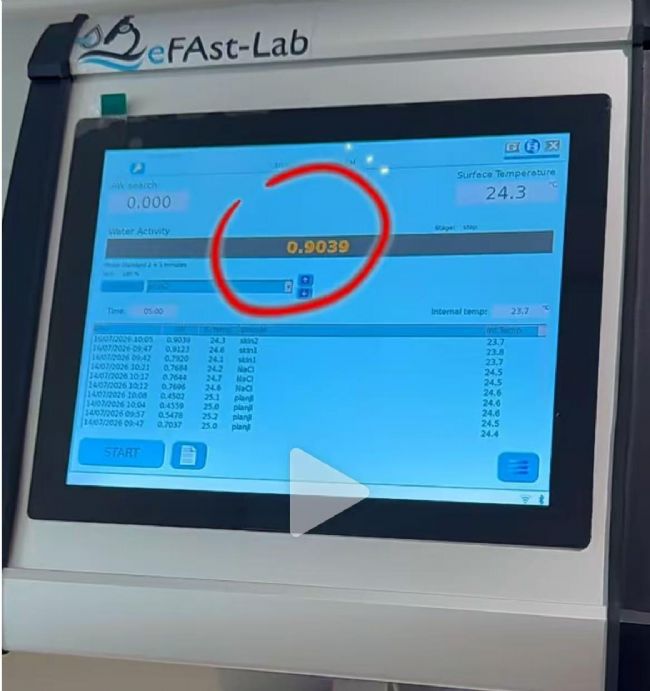

水分活度典型测试流程

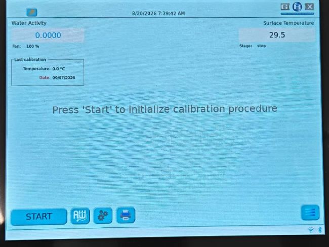

1. 仪器准备与校准

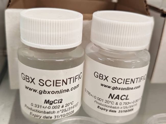

开机后使仪器达到稳定工作状态,根据仪器说明书使用已知 Aw 的标准物质或标准盐溶液进行检查或校准,确认仪器状态正常。
2. 样品准备

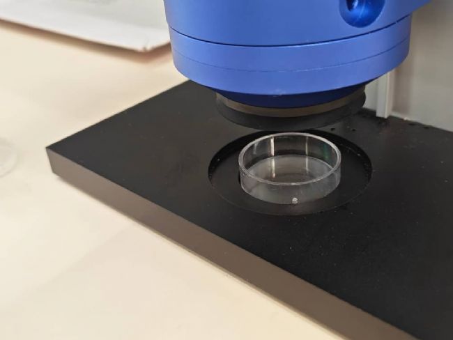

选取具有代表性的鸡肉样品,将样品切碎或按仪器要求进行处理,取适量放入样品杯中。样品不宜超过样品杯规定高度,并避免污染测量腔及传感器。
3. 放入测试仓并测量
将样品杯放入测量仓,迅速关闭仓盖并启动测试。样品中的水分与密闭空间逐渐达到平衡,仪器根据传感器响应计算 Aw。ISO 18787:2017 规定的食品 Aw 测量范围覆盖 0~1,测量原理包括露点法以及利用电解质电导率或聚合物介电性质变化的方法。[3]
4. 等待稳定并记录结果
待仪器达到设定的稳定判据后读取 Aw,同时记录样品编号和测试温度。对于研发或质量控制样品,建议进行重复测量,以评价结果的重复性和批次差异。

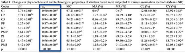

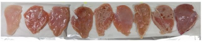

Savaş 在2026年6月发表在《Journal of Food Measurement and Characterization》期刊题为“Quality characteristics of chicken meat marinated with antioxidant-rich fruit juices and powders”研究中使用 GBX eFAst-Lab 高精度水分活度仪研究不同果汁及果粉腌制鸡胸肉,结果显示熟鸡胸肉 Aw 约为 0.85~0.96,且不同处理组存在显著差异,表明腌制配方及水分加入方式会影响肉制品的水分活度。[1]
