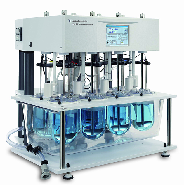

普通口服固体制剂:桨法与篮法
普通片剂和胶囊的首选装置是篮法(第一法)或桨法(第二法) 。篮法将制剂置于转篮中,介质从篮网孔流入;桨法则让制剂沉在杯底,桨叶搅动介质。FDA推荐桨法通常为50-75 rpm,篮法为50-100 rpm。
方法选择有一条朴素的原则:优先转篮法,其次桨法。篮法对制剂施加的机械力更均匀,桨法在杯底容易形成“锥形堆积”,导致溶出面积减少。如果制剂在桨法下出现堆积,可以考虑加沉降篮或改用篮法。
对于规格较小的品种(如含量低于25mg),需要用到小杯法(第三法) ,溶出介质体积从900mL降至200-250mL,以保证足够的检测灵敏度。
