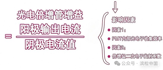

图1 光电倍增管增益与阴极和阳极电流之间的关系以及相关影响因素

第一步:建立基础关系
  • 增益(μ)主要取决于各级倍增极的二次电子发射系数(δ)的连乘。对于一个具有n级倍增极的PMT,增益 μ ∝ (δ)ⁿ。
  • 而关键点在于:二次电子发射系数(δ)与施加在该倍增极上的电压(E)直接相关,其经验公式为 δ = α × Eᵏ(其中a为常数,k由倍增极材料和结构决定)。
