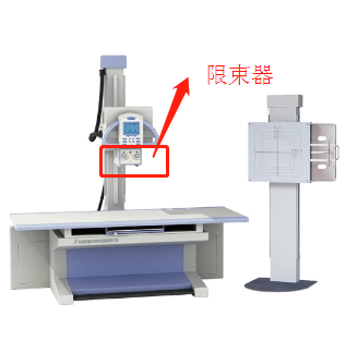

限束器是一种安装于
医用X光机
X线管组件管套输出窗前方的机电型光学装置,它的主要作用是控制X线管输出线的照
射野,以便在能够满足X线成像和诊断的前提下,尽量减少投射范围,避免不必要的剂量,并能吸收一些散乱的射线,提高影响清晰度。此外,它还能指示出投射中心和投射视野的大小。因此限束器是
医用X光机
http://www.pl999.com/class.php?anclss=1&nclass=11
X线投照和防护上不可缺少的一种辅助设备。
