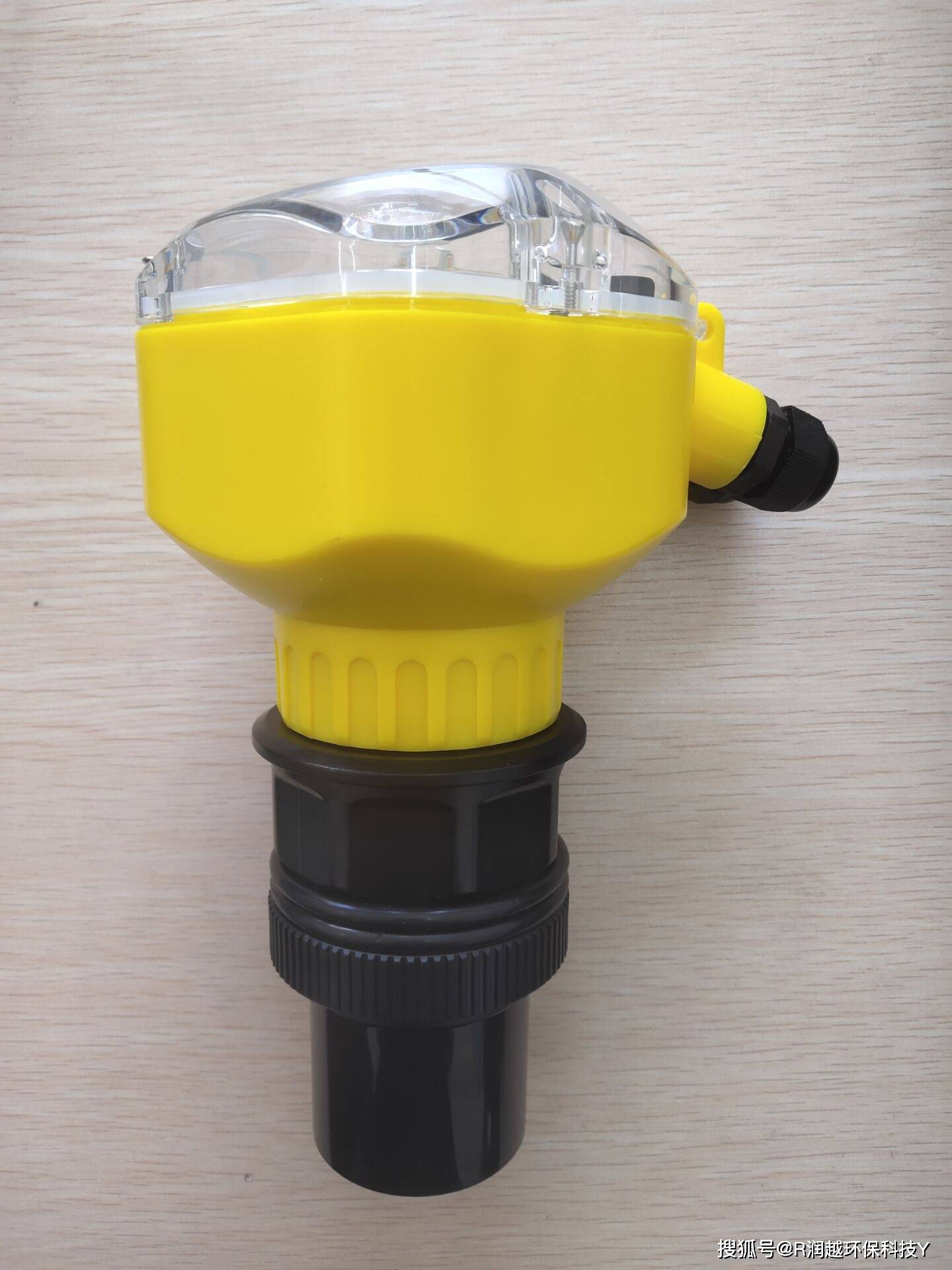

超声波液位测量是由安装在被测物体上方的超声波传感器,向被测物体表面发射一束超声波脉冲,此脉冲信号遇到物体表面后反射回来,能再被传感器接收到;从超声波发射到重新被接收,其时间与传感器到被测物体表面的距离成正比;仪表检测出该时间,并根据当前温度(传感器测量)下的声速,计算出被测物体表面至传感器的距离(即空间距离),再进一步换算出液位值。液位表面的空间距离A与声波的行程时间T成正比:A=V×T/2(其中V为声速)。用户自设定安装高度H,仪表自动将脉冲行程时间T换算成相应的空间距离值A(d)。
产品特点
非接触测量、免维护、高精度、使用寿命长
4-20mA电流输出
RS485智能传输信号输出,支持ModBus协议
LCD液晶显示窗,外形美观精致,显示信息丰富
节省场地、工作可靠
灵活的支架安装、法兰安装(可选)
高精度自动温度补偿系统;
技术参数
供电电源:DC24V
信号输出模拟电流:4-20mA、负载750Ω;485 信 号:Modbus协议(可选)
环境特性:环境温度 -25 — +60℃;相对湿度 45% — 75%RH;压力范围:±0.1MPa
量程范围:量 程:5m、10m、15m、20m;分辨率:1mm ;精度: 0.25%~0.5%;盲区: 0.2-0.6m

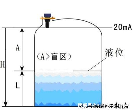

1、传感器安装地点应尽可能安装在无振动、波动、泡沫、粉尘或强电磁干扰场合;
2、传感器所选择的安装位置应该方便施工、观察和维护;
3、确保传感器垂直对准液面或被测介质表面安装;

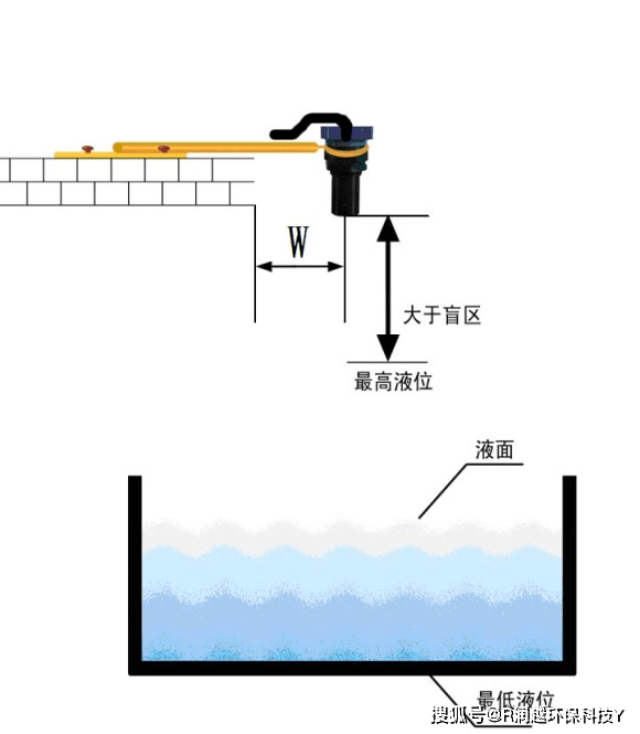

4、传感器安装必须高于zuigao液(物)位一定距离(具体距离数值要求需参考下表),避开仪表测量盲区,仪表量程加大时,盲区要适当加大;
5、在传感器超声波10°发射角内不应该有障碍物,避免产生错误回波;
6、对开口容器,只要条件许可,尽量使传感器位于容器上沿或进料口之上,以免传感器淹没而输出错误信号;
7、在罐壁有强烈的振动时,可以在罐口和仪表之间加入橡胶垫,用来消除振动的影响;
8、露天或野外安装时应加装遮阳、避雨设施;
9、传感器安装位置应尽量避开正下方进、出料口等液面剧烈波动的位置;
10、若池壁或罐壁不光滑,仪表安装位置尽量离开池壁或罐壁;

满量程20mA对应值设置(P02)
在仪表正常工作时按SET键进入参数设置菜单,按键选择P02菜单,第二行数字即为20mA对应液位,按OK键进行设置。
显示模式设置(P03)
P03菜单可更改显示模式,共有3种显示模式可供选择:
1. 00 显示液位值(H)和温度值(F)
2. 01 显示空距值(L)和温度值(F)
3. 02 显示液位值(H)和空距值(L)
键选择所需模式然后按OK键确认。
探头安装高度设置与液位自动标定(P04)
P04菜单为探头安装高度设置,必须是真实有效值。设置好有效安装高度值后,便会自动校准H和L值(即:液位值和空间距离)。
