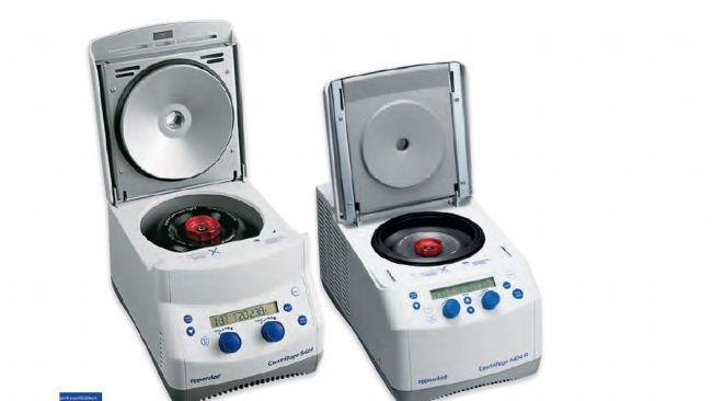

一、型号为艾本德Eppendorf离心机5824出现故障代码E3/E4怎么办
故障解释:表示门盖未关或是运行中门开。
处理方法:艾本德Eppendorf离心机台式机型可以先让客户确定下机器在通电的情况下,把门盖打开,用手将微动开关的小按钮压下去再按启动键,如果机器能正常运转,就说明微动开关并没坏,只是和门接触不好。此时有两种解决方案:A最简单的处理方法是在微动开关上垫点东西增加高度。B调节微动开关自身的高度(打开机器后盖,再用扳手将微动开关的多边形螺母拧松,将微动开关卸下来后,再将微动开关内部的螺母往下旋,就可以增加微动开关自身的高度了)
如果手按着微动开关按启动键没有反应,那说明微动开关已坏,需要更换。
艾本德Eppendorf离心机立式机器的调节办法则需要打开后盖,找到微动开关的位置,再调节高度就可以了。
二、型号为艾本德Eppendorf离心机5824出现故障代码E7怎么办3
故障解释:故障代码E7,表示电机不转。招致此故障,电机和驱动板都有可能。
处理方法:首先,在机器通电的状况下,用手拨动转子看屏幕能否有转速显现,有转速显现的话能够扫除霍尔问题(电机测速的东西),没有显现的话就需检查电机的霍尔线是不是掉了,或是被压断了。其次能够借用万用表做个断定,测量下电机出来的三根连到驱动板上的三相阻值,两两相量假如阻值相近且相差不超越1Ω,那根本能够断定电机是正常的,那就需求改换线路板。反之则需求改换电机。
三、型号为艾本德Eppendorf离心机5824出现故障代码E8怎么办
故障解释:故障代码E8,表示通讯故障。
处理方法:先翻开机器前盖检查内部插线能否松动或是零落,扫除该要素后就需改换驱动板。
