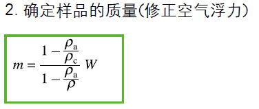

使用密度为8.0g/cm3的标准砝码校正天平的示值误差。在称量具有不同密度的样品时,将出现空气浮力误差。在进行要求高度测量精确性的称量时,应当校正相应的显示质量。

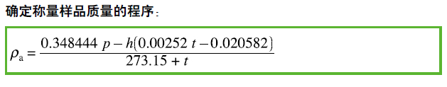

在不同日期进行称量时(差重称量、对比称量),检查大气压力、大气湿度与温度并且按下列说明计算空气浮力校正值:
1. 计算空气密度
ρ 空气密度(单位: kg/m3)
P 大气压力(单位: hPa (= mbar))(使用称量站压力)
h 相对空气湿度(单位: %)
t 温度(单位: ˚C)
m 质量
a 空气密度(单位:kg/m3)
ρ 样品的密度
c 常规物体密度(8000kg/m3)
W 称量值(天平显示值)
