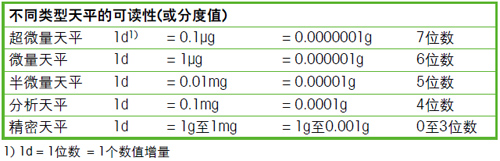

可读性
天平的可读性是指可在显示屏上读取的两个称量值的最小差别。当使用数字显示屏时,这是指最小的数值增量,又称为“分度值”。
提示: “变量程(DeltaRange)”与“双量程(DualRange)”天平具有两种不同类型的可读性,具有较高的性价比。

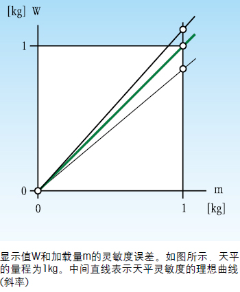

示值误差
称量仪器的输出变量变化值除以相关输入变量变化值([VIM] 5.10)1)。对于天平而言,为称量值的变化值ΔW除以载荷变量Δm
示值误差是天平最为重要的技术参数之一。天平指定的示值误差通常被理解为在标称范围内所称量的全局示值误差(斜率)。
